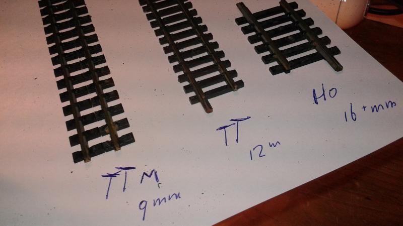

Hallo ,ik (Rene) was dus op zoek naar smal spoor naast de TT 12mm spoor dus 9mm TTm.
Echter na info van mede spoorfanaten hier wel het een en ander gevonden , maar heeeel duur.
TT is al moelijk hier in de buurt te verkrijgen laat staan TTm , dus  >:(

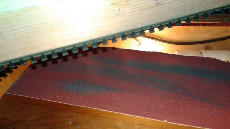

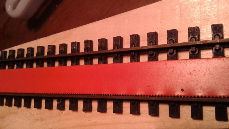

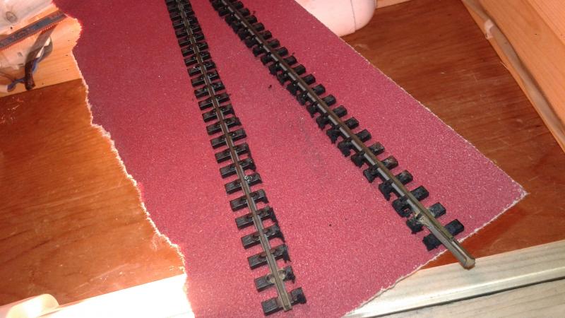

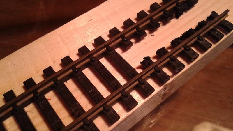

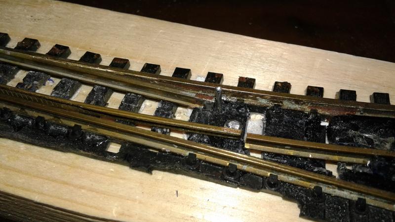

Zagen , schuren ,rails op een blokje anders gaat het niet recht.
Dan krijg je dit .
Nu was ik iets te fanatiek en schuurde iets te veel eraf , geen nood ,draai de rails om en je kan het nog eens proberen , alleen steekt aan een kant nu de biels verder uit , maar die knip je zo op maat.
Dit is niet zo erg daar deze railstaaf 2.5 mm hoog is , en ik deze in het wegdek gaat liggen. kan ik het mooi met dikker materiaal opvullen wand dit is voor een trambaan bedoeld.

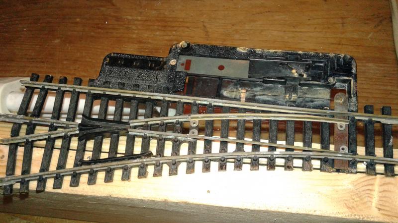

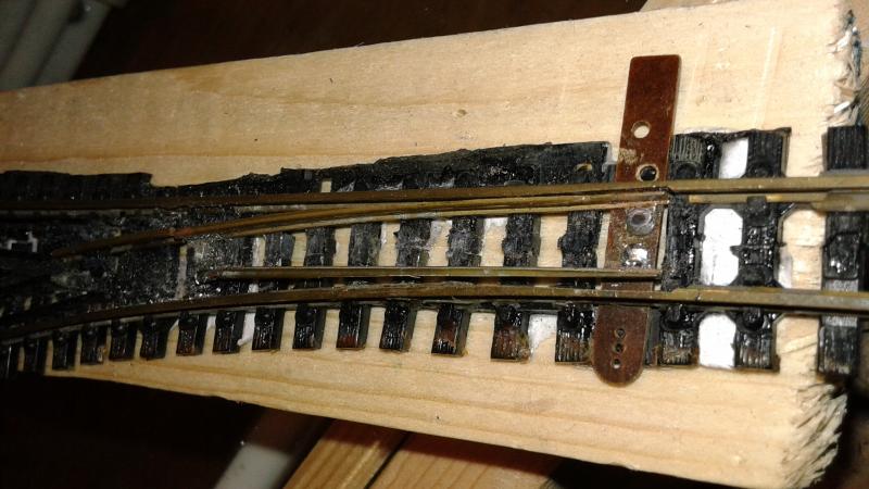

Een wissel ??? , dat moet uit de hand en veel meten.
DE slijptol (etje) erin.
Oude flm wissel   ;D  foto dat ik hem open zaagt kan ik niet plaatsen  ??? ??? werkte niet??
[/url
[url=https://images.beneluxspoor.net/bnls/20150503_134334.jpg]

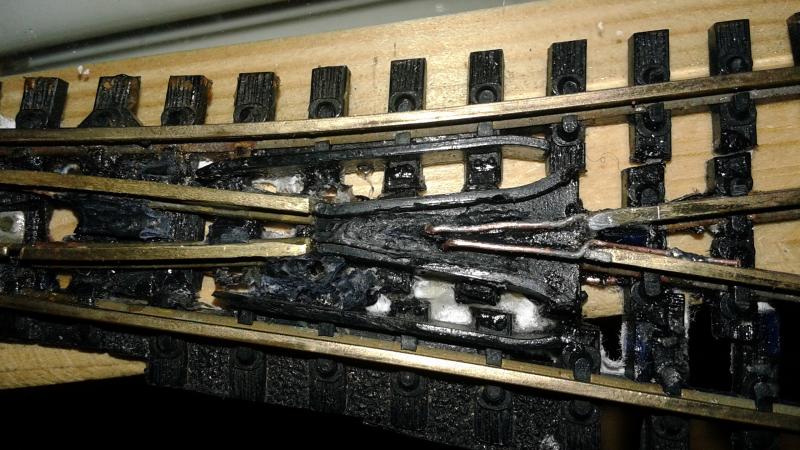

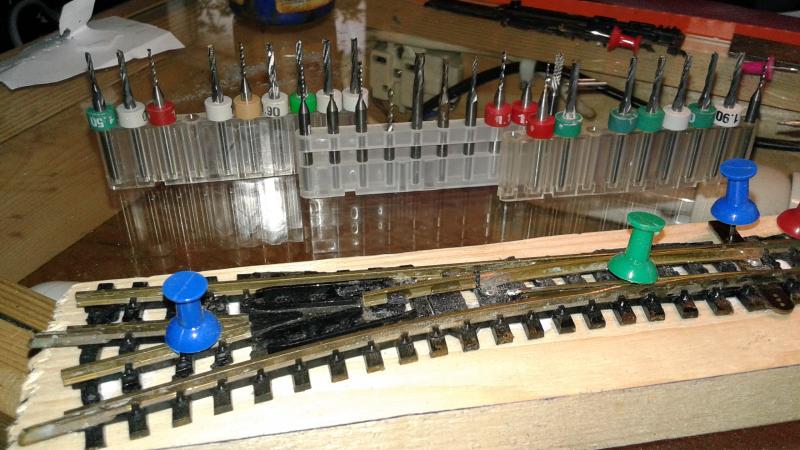

Je kan geen freesjes genoeg hebben , de wissel tong draaipunten kunnen niet meer naast elkaar.
Alles word toch 7mm smaller  ;D
[/url

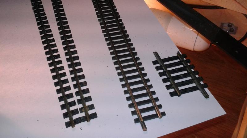

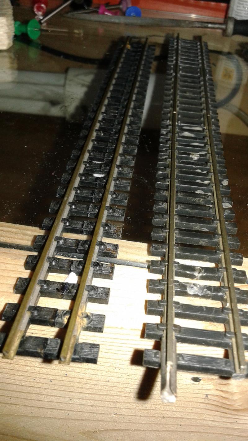

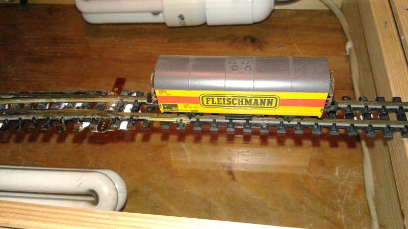

Een heel verschil met 16 mm en 9 mm,even een n wagentje om te kijken of die er niet uit loopt.
Gaat super , zeker omdat van deze de wieltjes nog kleiner zijn dan TT en TTm
[url=https://images.beneluxspoor.net/bnls/20150504_030751.jpg]

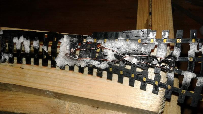

De bedrading onder het wissel is niet netjes , maar het werkt wel ,ook het punt stuk met contacten
uitgevoerd anders is de afstand te lang en staat de loc of tram zonder stroom.
Voor het lijmen doe ik papier onder de rails , anders zit het aan me lichtbak vast .
Ja ik werk op glas met licht van onder en boven , en een bril zou ook handig zijn merk ik,
de jaren beginnen te tellen   :( ;D ;D

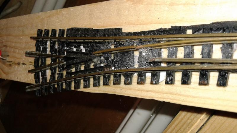

Al met al wel de nodige uren bezig , ik denk zo 5 uur bij elkaar , en dan te bedenken dat er ook nog ,
TTe en TTf bestaat 6.5 en 5 mm !!!
[url=https://images.beneluxspoor.net/bnls/20150504_114145.jpg]
Aan een engels wissel zal ik niet beginnen  ;D dit zal ook wel gaan maar dan moet ik de wisseltongen ,
zelf maken en niet hergebruiken ik zat nu al met de scharnierpunten in de knoop.
Het verschil met de tram , locje en n wagon is dus goed te zien , heb een vier assig motoronderstel voor 9mm besteld , daar zal ik dus een tram op bouwen naar het grotere ho voorbeeld .

Floris  . Met N rails kom ik denk in de problemen met mijn wielflens maat , en de n bielzen zijn echt geen gezicht , dan maat ho bielzen dat komt dichter bij TT bielzen , iets dikker en op 250 mm maar drie a vier bielzen verschil.
Flex van rivarosi is maar aan een zijde onderbroken, en als ik die gaat delen maak ik daar een mal voor zodat ik ze zo onder een frees kan doorhalen.
Voor het mijn spoor zal ik zeker nog eens kijken of ik nog wat met de bielzen kan doen.
Maar TTm materieel kan echt niet op N rails , te veel bielzen en de rails te laag.
HOe rails is zeker wel een optie voor het mijn spoor , maar ook hiervan de bielzen te grof en te ver uit elkaar.
De ho 16 mm biels komt het dichtst bij die van de TT 12 mm.  kijk nog maar eens op de foto .
Jammer maar ik heb geen N 9 mm erbij gehad , dan zie je het pas goed , heb dat in de winkel wel gedaan , strookte echt niet.

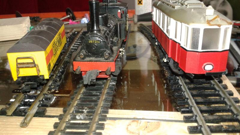

Links ho 9mm Hey een nieuwe schaal   ;D ;D
Rechts TT 12 mm
Kan altijd met de bielzen nog wat uitvreten  ;D

Floris .. Ja dat denk ik dus niet , heb wat n wieltjes vergeleken , maar die zijn echt veel kleiner.
TTm heeft de zelfde wielen als TT en dat is echt groter dan n > rond de 6 mm bij wagens t.o.p.v
TT rond de 10mm , bij loc"s weet ik het niet zo een twee drie. maar de flenzen zijn zowiezo dieper van TT.
Heb een TT wagon een beetje voor de helft op een n rails gehouden (beetje schuin) , ondanks dat je maar een kant op de rails past dan zit je nagenoeg al op je bielzen.
Nu is het zo dat er ook veel verschil is in het bestaande TT materieel , ik heb oud en nieuw,dat nieuwere tillig bv heeft grotere wielen \ flenzen dan bv bttb.

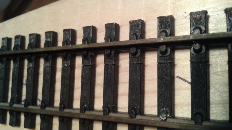

Je bent niet bang dat bij de eerste poets rode de lijm van de bielzen loslaat? Die oude Fleischmann rails gaat pas goed werken als de boel goudachtig glimmend gepoetst is.
rietdijk tt
  • Berichten: 292
Re: Rails ombouwen van Ho naar TTm schaal
« Reactie #11 Gepost op: 05 May 2015, 09:11:25 »
Ivanzon  .
Nou die lijm laat niet los hoor , je hebt verschillende contactlijmen , zij die direct vast lijmen en op,
cianide bassis deze duurt wat langer .
Maakt eerst het te lijmen deel week en droogt dan pas op , de delen smelten in elkaar als het ware.
Natuurlijk maak ik ze eerst goed schoon , maar komen ook later vast in de baan als het goed werkt.
Dus ik ben er niet zo bang voor , heb ook eentestje gedaan met gelijmde rails door ze div malen ,
te buigen ,niet alleen in de lengte maar ook in de breete waar de kracht op de gelijmde bielzen dan het grootst is.
