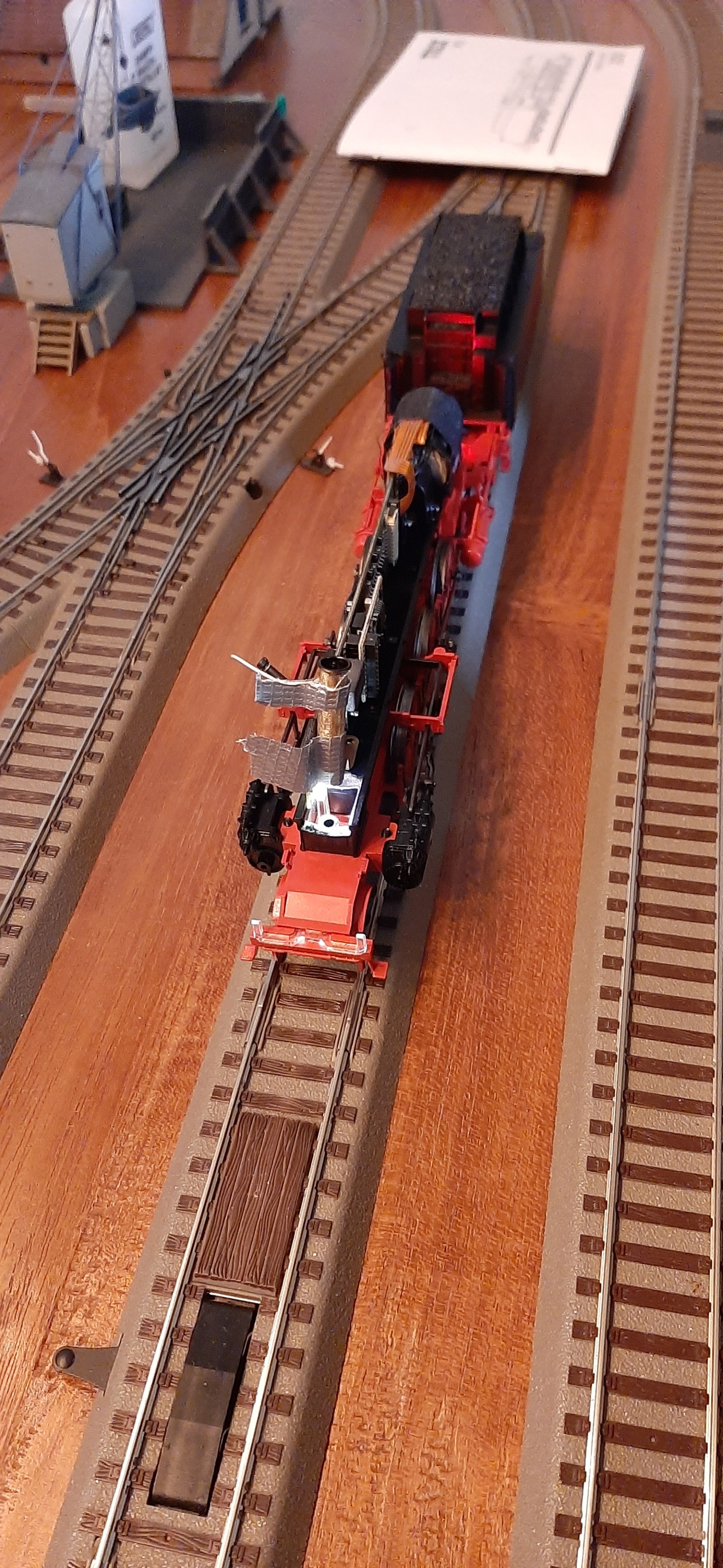

Ik heb afgelopen week een lokomotief een onderhoudsbeurt gegeven, het gaat hier om een trix stomer DRG 01 met nr 22028.
Deze is al jaren uitgerust met een goed functionerende rookgenerator. de originele Marklin type.
Afijn alleen de ketel zoals voorgeschreven verwijderd en na onderhoid weer terug geplaatst, rookgeneraror laten zitten contactje alleen even gechecked en ketel terug geplaatst.
Nu komt het, op de één of andere manier heb ik de lok uit mijn Z21 database verwijderd.... je weet wel hoe het dan gaat even snel... multimaus hangt er ook aan, cv8=8 en hup adres 3 er standaard in, klaar voor de testrit.

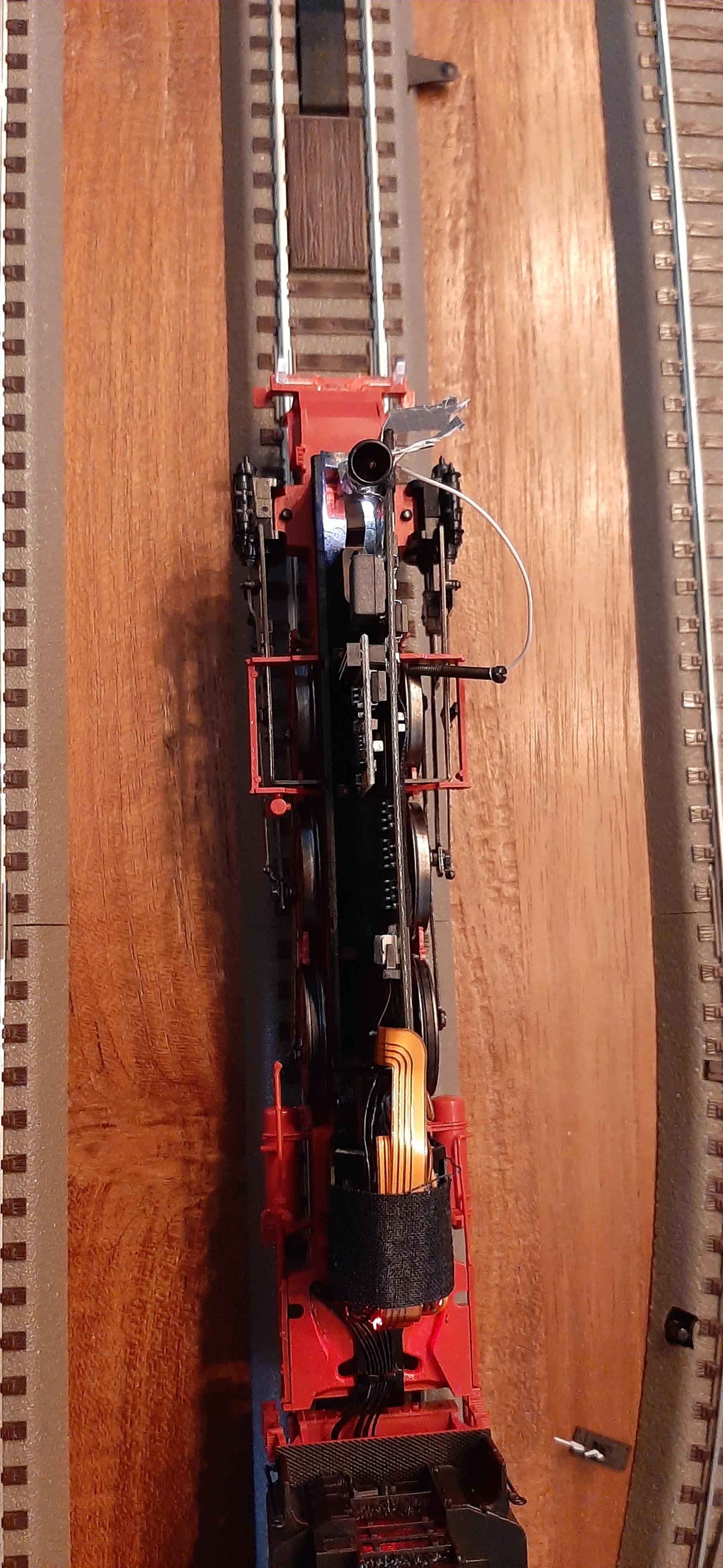

Prima alles functioneerd naar behoren, behalve de rookgenerator, hmmmm ketel er weer af en weer checken nu de rookgenerator eruit en test opstelling gemaakt met derookgenerator uit de ketel, rookgenerator werkt.
Nu testopstelling gemaakt met professorisch aangesloten rookgenerator, en de lok weer aangemaakt in de Z21 database adres 10. de rookgenerator via de multimaus aangestuurd F1 volgens de lok manual.... geen rook.
Ik krijg de indruk dat ik met de decoder reset de uitgang heb gedeactiveerd, wat niet de bedoeling was.

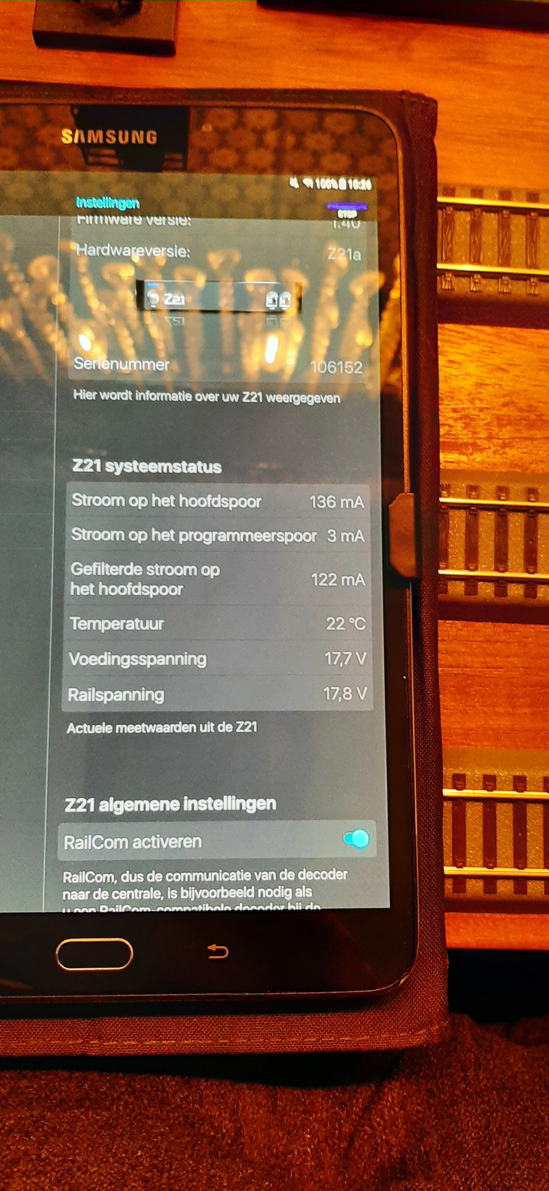

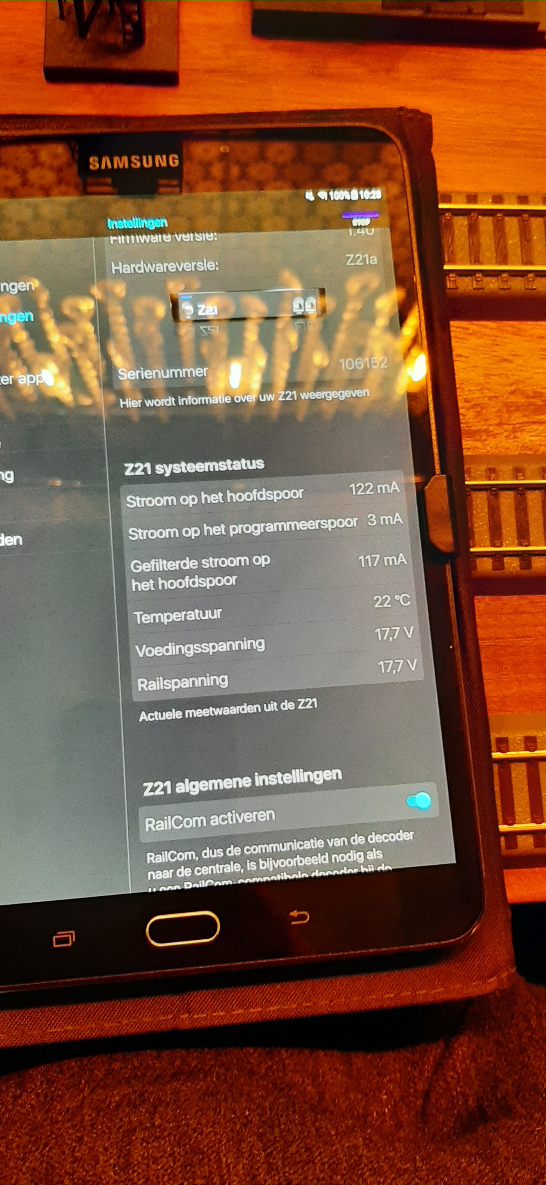

Echter ben ik een beetje zoekende doordat ik op de Z21 in de instellingen zie wanneer ik F1 activeer, de stroom hierop ziet reageren.
de manual bevat geen enkele info omtrend de decoder uirgangen en CV informatie.
wie kan mij helpen.
Wat foto's ter verduidelijking.
