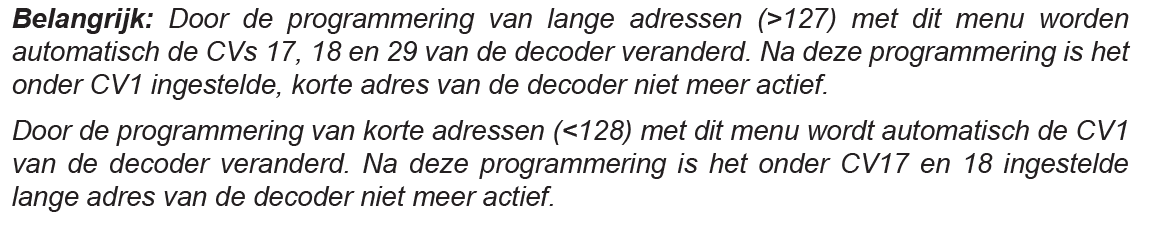

Goedemiddag allen,
Ik heb inmiddels geprobeerd om de betreffende locomotieven de programmeren via CV17, CV18 en in deze gevallen was het niet nodig om CV29 aan te passen. De beide locomotieven zijn voorzien van nummers naar wens. @Wim C, ik heb bij de IB2 nergens de specifieke mogelijkheid gevonden voor lange adressen. Dat is ook de reden waarom ik snel naar de CV17 en 18 grijp, omdat ik weet dat dit vaak direct werkt. In het verleden heb ik namelijk veel problemen had met de lange adressen of zoals ik ze noem hoge nummers.
Dat begrijp ik dan niet. Als je met lange adressen werkt moet je CV29 aanpassen. Dus CV29 uitlezen, daar 32 bij optellen en de nieuwe waarde programmeren.
Dat zit in het DCC programmeer menu. Je hoeft je dan niet te bekommeren om CV29 want dat doet de IB2 voor je.

Hoi Ben,
Ik zal bij de volgende programmeersessie eens hiernaar kijken welke hoogstwaarschijnlijk eind maart of midden april zal zijn. Bedankt voor je tip.
