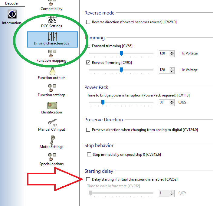

Hoe kan ik een Lokpilot 4.0 laten samenwerken met een Loksound 5.0?
Ik wil 2 Plan U treinstellen koppelen,  maar de decoders werken niet goed samen.
Als de trein begint weg te rijden terwijl de Loksound is ingeschakeld,  dan gaat het treinstel met de Lokpilot 4.0 al aan de slag. Terwijl bij het treinstel met de Loksound 5.0 eerst nog wacht op het aanzwellen van de dieselmotor.
Is het via instellingen te regelen dat de Lokpilot 4.0 ook even wacht met wegrijden?
Programmeren gebeurt met de Lokprogrammer van ESU.
Kijk hier:
Gr, Ben.

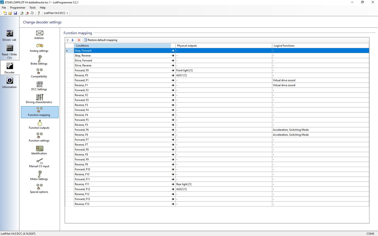

Je gaat de tijd moeten opmeten van de vertraging in vertrek bij de Loksound V5 en dus ingeven waar Ben al aangaf.
Ook moet de "function mapping" aangepast worden.
Ik veronderstel dat het geluid op de V5 Loksound met F1 aangezet wordt.
Dus bij de Lokpilot heb je bij F1 de instelling "virtual drive sound" bij "logical functions", die moet aangevinkt staan.
En als je dan met de 2 treinstellen gekoppeld rijdt, dan moeten op beide stellen de functie F1 ingeschakeld worden.
Dan pas zullen ze beiden samen vertrekken.

Bij een Artitec Plan U zit het geluid onder F3.
Dus in dit geval de F3 aanpassen in plaats van de F1.
Bedankt voor de tips, ga ik er deze week eens naar kijken.
