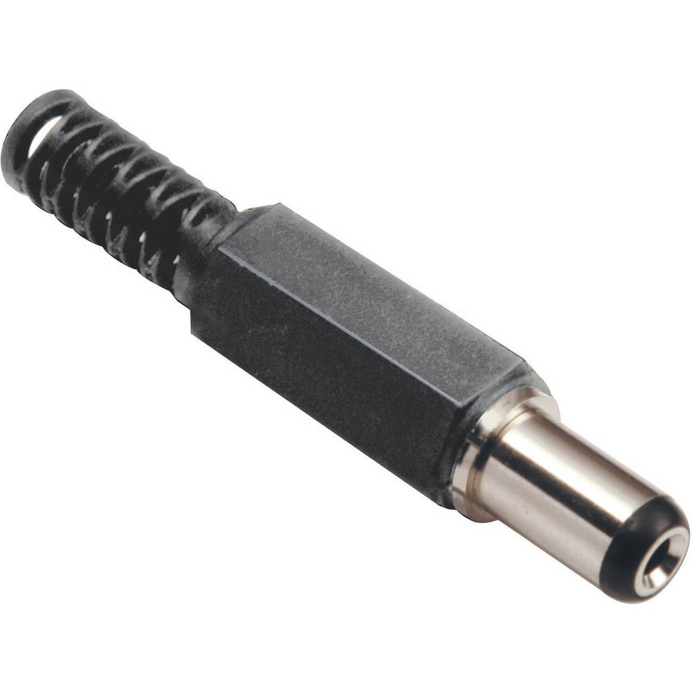

Hallo
Gisteren op de beurs in Houten heb ik een Fleischmann turn control aangeschaft voor om de draaischijf digitaal te kunnen bedienen.
Nu blijkt dat er een aansluitingskabel ontbreekt, om de turn control mee aan te sluiten op een trafo voor de voeding.
Het nr van de kabel is 396865, echter volgens mij nergens los te verkrijgen.
Wie weet hier een oplossing voor, of alternatief?
Ook kan ik op internet geen schema vinden voor de precieze aansluiting voor digitaal gebruik, alleen voor analoog.
Alvast bedankt voor de antwoorden.
Bjorn

Beste Bjorn,
Hier staat er een stukje over.
https://forum.beneluxspoor.net/index.php?topic=91249.0
Die groene stekker is een Phoenix Contact en heb ik misschien nog wel voor je liggen.
De voedings plug is een standaard stekker voor aan stekkervoedingen, kijk wel naar de pendiameter want die is er in twee dikte maten. (2,1 en 2,5mm)
Groetjes Rob

Hoi Rob,
De groene stekker heb ik wel liggen.
Als ik het goed begrijp is die standaard stekker voor stekkervoedingen bv het stekkereind van een adapter oid? in 2 maten.
Hoef dus niet perse nr 396865 daarvoor te hebben?
Rob Hagg
Techniek is mijn passie!
Berichten: 282
Dordrecht jaren 70
Re: verbindingskabel turn control
13 November 2022, 13:54:13 »
Beste Bjorn,
Ja als je een oude of kapotte stekkervoeding hebt liggen met bovenstaande stekker eraan dan kun je die gebruiken, heb je gelijk de draad eraan want die zijn vaak aangegoten.
Het pennetje in het chassisdeel in de turn control is er in de twee aangegeven maten dus daar moet je even goed op letten dat je de juiste bijpassende stekker hebt.
Verder zie ik op een foto van die turn control er de tekst "AC/DC" bij staan dus dan maakt het niet uit, als je hem op een gelijkspanning zou aansluiten, hoe de polariteit is.
Groetjes Rob

Ja, alleen in de gebruiksaanwijzing van de turn control staat dat de draden moeten worden aangesloten op de zwart witte klemmetjes van bv de fleischmann trafo.
dat is wisselstroom dacht ik? maakt dat wat uit? of ik hem op bv de zwart witte uiteinden van de fleischmann trafo aansluit, of op bv de gele uiteinden?

Beste Bjorn,
Ik ken de turn control van Fleischmann zelf niet dus doe ik het vanuit de Nederlandse handleiding die ik in dat andere draadje had gevonden.
https://www.yumpu.com/nl/document/view/33332812/6915-turn-control-fleischmann-ho
Hierin staat duidelijk dat je elke willekeurige trafo kunt gebruiken met een uitgangsspanning tussen 14 en 16,5 Volt AC of DC.
Op de daar getoonde foto van de achter kant staat ook duidelijk bij de aansluiting vermeld "AC/DC" dus als dat ook op jouw apparaat vermeld staat dan is het ok.
Kortom de turn control heeft een eigen voeding ingebouwd en kun je de twee draden dus gewoon aansluiten op gelijk- of wisselspanning mits je de in de handleiding vermelde spanning maar niet overschrijdt.
Groetjes Rob

ok, bedankt voor de info.
ik heb zojuist een geschikte stekker kunnen vinden.
