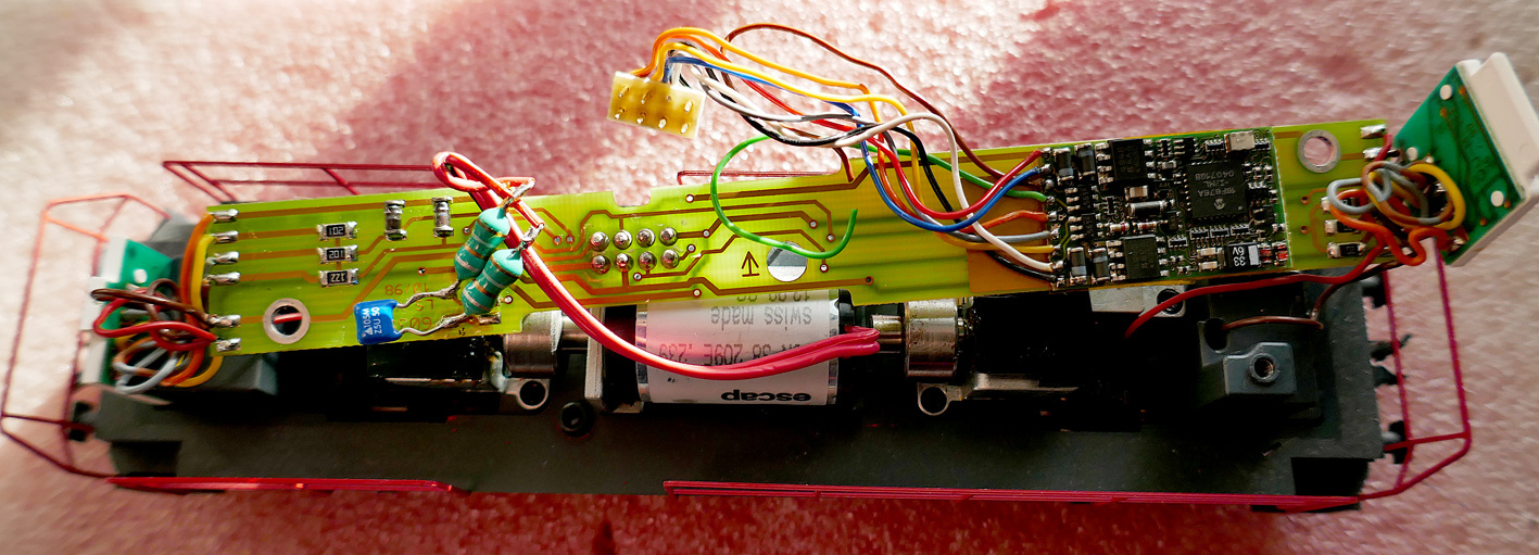

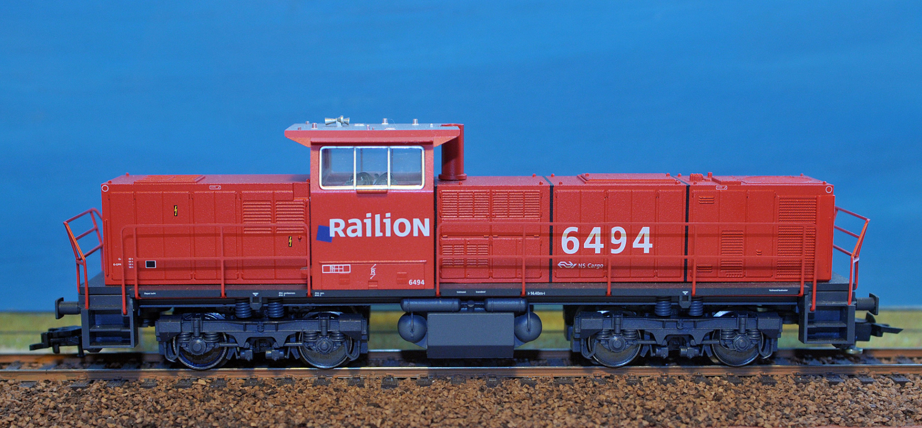

ik ben in het bezit van 3 Trix loks van de serie 6400.
Namelijk de 6503/6494 en de 6513.
Nu krijg ik deze maar niet goede afgesteld in de CV waarden.
En dat gaat dan ook niet goed met ijken in iTrain.

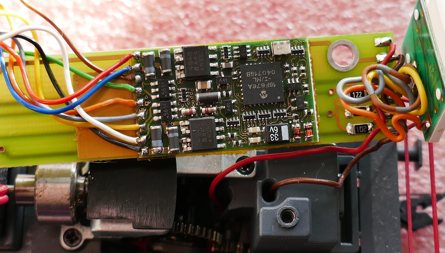

Er zit een Zimo decoder MX64R in.
Is er misschien iemand die voor mij de juiste cv waarden heeft en wil delen?
alle info is welkom.
mvg Henk

Je moet als eerste die spoel (lijkt op een weerstand) in de voedingsdraad verwijderen.
Decoder op de waardes voor een klokanker instellen, dan zou het al behoorlijk moeten kloppen.

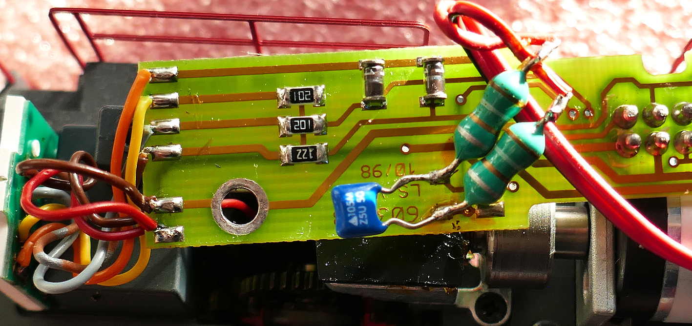

Heb een lok even open gemaakt.
Bedoel je met spoel dat blauwe ding?
mvg Henk
Berichten: 22847
Re: Trix 6400/6500
02 November 2022, 16:05:17 »
Dat blauwe ding is een condensator en die zit ook sommige decoders dwars. Geen idee of dat bij de Zimo ook zo is. Maar je kan hem zonder problemen wegknippen. Ik weet niet wat Bart bedoelt met spoel in voedingsdraad. Die twee groene dingen zijn spoeltjes in de motordraden, maar nooit gehoord dat die moeilijk doen.
Zelf een Kühn decoder in de Trix 6400 en die kan zonder problemen direct met de loc overweg.
Laatst bewerkt op: 02 November 2022, 17:01:37 door henk

Citaat van: Henk Veenstra op 02 November 2022, 15:39:40
Nee, de gewraakte spoel zit in jouw lok niet
Maar wat Henk zegt. Blauwe ding, en ook die 2 groene dingen eruit halen.

Bart,
Blauwe ding en de twee groene dingen ook.
Loopt nu al beter.Minder gekreun.

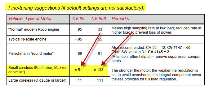

Hoi Henk,
Dit staat in de Zimo documentatie van hun kleindecoders.
Ik weet niet zeker of dit ook op jouw (relatief oude) decoder van toepassing is.
Ik weet wel dat dit type loc met de huidige MX decoders mooi rijdt (met de blauwe condensator verwijderd).
mvg spock

Het een en ander aangepast en blauwe en groene dingen eruit gehaald.
Loopt nu een stuk beter.
Ook de ijking in iTrain ging nu veel beter.
Eerst meer houden zo.
Bedankt voor alle inbreng.
