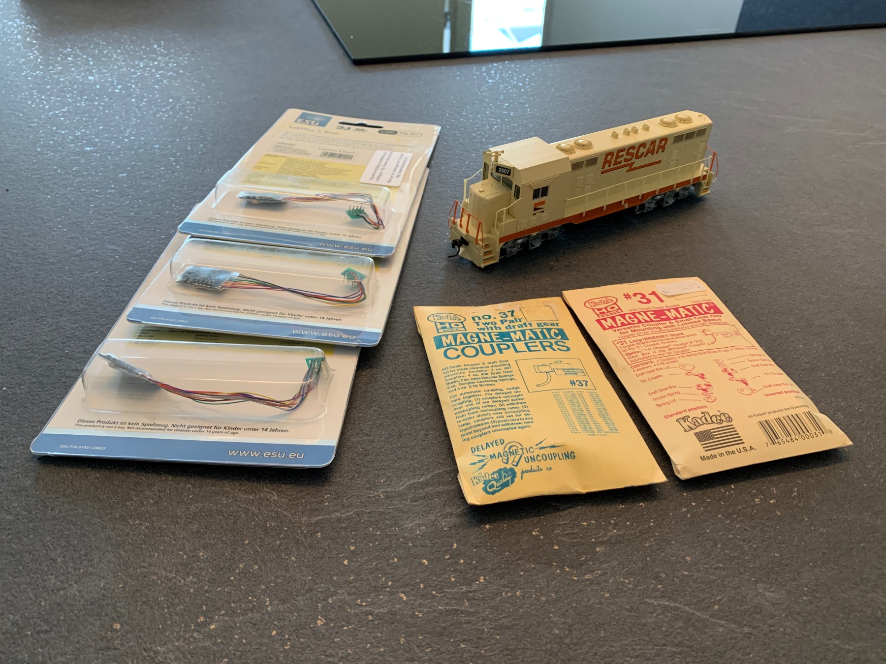

De grootste klussen rondom de nieuwe keuken in de woonkamer zijn afgerond: freeswerk voor leidingen, negen nieuwe groepen electra er bij en niet te vergeten de nieuwe keuken zelf. Vervolgens de oude keuken gedemonteerd, leidingen en afvoeren afgedopt en tegels van de muur gebeiteld. Uiteraard zijn er nog wat losse eindjes, maar ik begin weer wat tijd te krijgen voor de hobby! Jeuj!
Om dat heuglijke feit te vieren onlangs naar Houten geweest, en wat spulletjes voor mijn projectje gekocht: een zak met bomen, wat kant en klaar wegdek met gele markeringen en zaken gerelateerd aan rollend materieel:
De decoders zijn voor de twee eerder al getoonde UP locs (Bachmann UP GP40 en Dash-8). De Kadees zijn voor de Dash-8. Tijdens het neuzen bij de stands stuitte ik op een Athearn CF7 voor een heel zacht prijsje in nieuwstaat met decoder. Deze loc kon ik niet laten liggen. De CF7 is zo'n typische zijlijnbewoner. Het grote voorbeeld van deze loc heeft het tot 2007 in Texas uitgehouden, daarna volgde sloop. Ik heb een zwak voor CF7's, omdat ze voortkwamen uit een andere favoriet van me, de EMD F-unit. Het profiel heeft hierdoor iets onbeholpens, want het relatief korte frame van de F3 en F7 werd gebruikt als basis voor de CF7 tijdens ombouw door Santa Fe. Juist die onbeholpenheid vind ik heel frappant. Deze moest dus mee voor er bij!
Inmiddels ben ik qua ruilmateriaal wel compleet. Ik heb twee wissels en twee stukken flexrail Peco code 83 liggen. Volgende uitdaging is om te zoeken hoe ik dit moet gaan verwerken. Weet iemand misschien nog een goed voorbeeld (filmpje of website) waarin het leggen van flexrail met wissels wordt uitgelegd? Moet trouwens bedenken of ik de rails op bedding van kurk of schuim ga leggen, of dat ik de rails direct op het multiplex verlijm. Nog do's en don'ts die het noemen waard zijn qua bedding/ondergrond?
