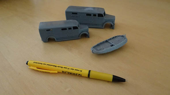

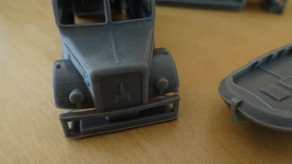

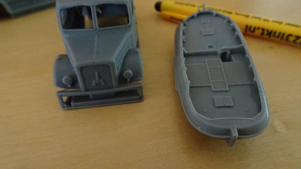

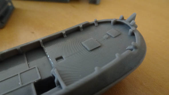

Even snel van een paar modellen een foto gemaakt.
Niet te veel licht dus een klein beetje onscherp.
Mijn geprinte modellen zijn niet ruw of met weinig detail.
Ik het een zo goed mogelijke positie gekozen voor het printen.
Maar ontkom niet aan een kleine mate van trapjes vorming.
Deze zijn echter 0,05 mm hoog (dus 20 laagjes in 1 mm).
Op een afstand van 25 cm al bijna niet meer waarneembaar, en helemaal niet na schilderen.
Het dak van de getoonde Magirus-Deutz (H0 en 00) kan eventueel nog geschuurd worden met fijn schuurpapier.
(dan zorg ik altijd dat er geen details opzitten die kunnen verdwijnen).
De wr173 ( N ) is een tussenprint en wordt nog bijgewerkt.

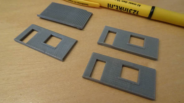

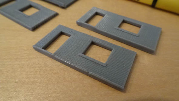

En nog een paar foto's van N schaal Zeeuws Arbeidershuisje.
Het maatverschil tussen H0 en N is 54 %.
Door H0 te verkleinen naar N betekent dat: steentjes van 2 pixels groot (bv).
Voor N zijn de de steenmaten vergroot tot een voor het oog nog aannemelijk alternatief.
Geldt ook voor de voegen (in werkelijkheid zou dat 8 cm zijn)
Ook wanddikten etc moeten aangepast worden op de maat van N.
Verkleinen brengt dus nog best wel veel werk met zich mee.
