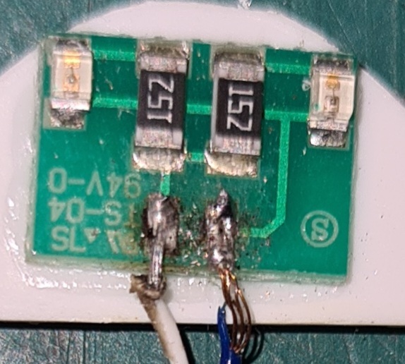

In mijn rommeldoos vond ik nog een bestaand printplaatje voor sluitverlichting.
Nu wil ik hier graag 10 stuks van laten maken en heb inmiddels gelezen dat ik daarvoor een Gerber file moet aanleveren.
Wie kan mij helpen om zo'n bestand te maken van onderstaand voorbeeld.
De leds zijn (volgens mij) 0603 rood en de weerstanden 1,5K
De grootte van het printje is 10 x 7 mm

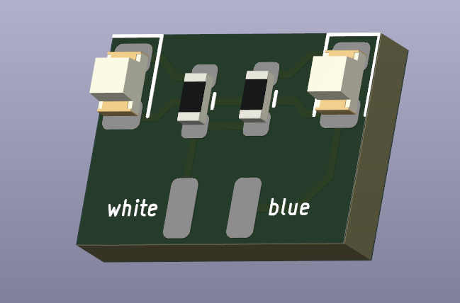

Ik kan die vanavond voor je maken. Dat kost me 5 minuten ofzo..

Mr Ardon,
Ik moet zelf aan de hand van deze foto een print ontwerpen om gerbers mee te maken.
Daarvoor heb ik de maten nodig van de in ieder geval de buitenkant van de pcb, dus de breedte en de hoogte.
De leds staan keurig in een hoekje, dus daar kom ik wel uit. Wat ik ook wil weten, is wat de kathode (- pool) van de led is. Dat is niet super belangrijk, maar dan komen de silk teksten van de leds goed op de print te staan.
Kan je deze zelf op er op solderen? Dat is tamelijk simpel. Van elk component vertin je een van de twee pads. Als je dan een component plaats, moet je de pad weer vloeibaar maken met een bout en met een pincet kan je dan zo de led/weerstand op zijn plek solderen. Als alle componenten geplaatst zijn, kan je de overig pads vertinnen.
Je kan de leds en weerstandjes bestellen op Conrad of aliexpress.

De afmetingen van de print had ik erbij gezet en zijn 10 bij 7 mm
Het zelf solderen van smd onderdelen zie ik niet zitten, mijn idee is.dan ook om de print kant en klaar met onderdelen erop te bestellen.
Er zouden dan ook geen teksten op de print hoeven staan. De plus van de leds zit aan de blauwe draad, de anode van de leds is verbonden met een weerstand van 1,5k en deze komen samen bij de witte draad.
Hopelijk heb je zo genoeg informatie.
Martijn.

Ik ga alvast beginnen met het schema en het board.
Dan heb je ook 'fabrication output' files nodig. Die kan ik maken in Kicad, maar ik moet wel weten of al je een printenboer op het oog heb en welke dat is. Een printboer willen hun fabrication files wel eens in een andere format hebben dan de andere boer..
Ik heb het zelf 1x gedaan (met succes
) bij JLCPCB.

Het print ontwerp zelf is klaar (let niet op de dikte)
Dit te laten bestucken is wel mogelijk, maar daarvoor moet ik (of de printboer) deze print 'panelizen'. Ik weet dat JLCPCB minimale grootte 2x2cm is, anders doen ze niet bestucken. Om dat op te lossen doe je meerdere printjes met kleine stukjes aan elkaar maken die je zelf dan kan afbreken.
Ik zal bij JLC even vragen of dat kan, dat wil ik zelf eigenlijk ook wel weten.

Dat ziet er mooi uit.

Ik heb even met ze gechat, het is mogelijk, maar ik ze moet ze wel zelf 'panelizen' om op groter dan 10x10mm uit te komen.
Het is dus mogelijk als je nog wilt.
