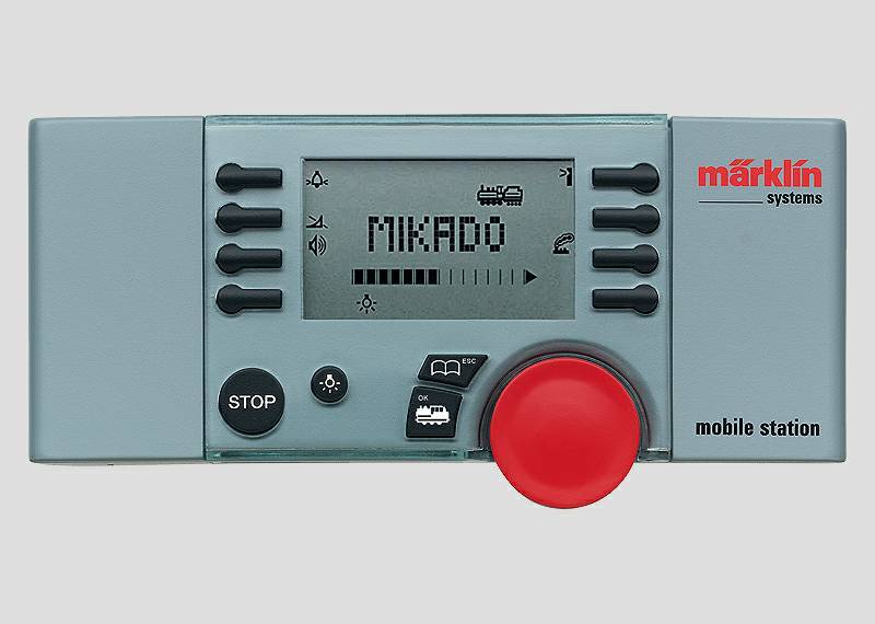

Beste mensen,
Kan deze kraan bediend worden met een Mobile Station van Marklin?
Roco wisselstroom digitaal 46900 Krupp ongevallen kraan
Digitale adres nummer 40

Moet hij in DCC modus staan. Welke MS is het?
Maar jij had toch een z21 met Multimaus??? Die is bij uitstek voor dit ding geschikt.

Dan kun je deze MS prima gebruiken. Die is voor..................................................Marklin  ;)

Deze MS doet alleen MM2 en mFx en geen DCC. Maar ik denk niet dat dat een probleem is omdat 3-rail modellen van andere merken nagenoeg altijd multi-protocol zijn. Ofschoon: kraan zal werken op MS en kraan zal op werken z21/multimaus.
Je zal het gezeik vinden, maar als ik er nu niet over val doet iemand anders het morgen wel:
Het is een Kraan van Roco voor wisselstroom 3-rail  :police:.
Daar gaat het om (met 'n sleper).
Die marklin bende noemen we 3-rail al het andere 2-rail. Als je digitaal rijdt, rijd je op 'digitaalspanning'. Dat is geen wisselstroom maar ook geen gelijkstroom. Deze 2 termen gaan eigenlijk alleen op voor analoge treintjes.
Overigens ongeacht of je 2-rail of 3-rail rijdt, maakt je centrale keuze niet uit. Je kan je MS gebruiken op 2-rail (behalve dat je geen DCC hebt) en een z21/multimaus op een 3-rail baan.

Marklin Motorola oud als protocol (ook bekend als MM1) en 14 'rij' stappen.

Ja, dit werkt uitstekend.
Ik ben er wel 'n tijdje mee bezig geweest, maar deze combinatie werkt goed.
Wel omslachtig om 'n kraan zo te bedienen, maar ja.......
Ben er wel blij mee!!!
Dat is nou het nadeel van een mobile station. Je hebt geen andere manieren om informatie naar de baan te krijgen behalve... nog een mobile station.
Als je nu zo'n z21 bekijkt dan heb je toegang tot de XpressNet bus en daar kan je meerdere apparaten voor gebruiken. Lokmaus, multimaus, roco routecontrol, lenz handregelaars, lenz schakelpaneel ding etc. Ik heb daarvoor  zelf veel DIY ontwerpen gemaakt. Dan kan je bijvoorbeeld met een schakelaar een loc functie, loc snelheid of een wissel bedienen.
Nu is het zo dat men al een arduino via can bus ook hetzelfde kan bereiken. Dat project heet 'Railduino' als ik het me goed herinner, maar ik ben komende tijd nog niet aan toe. Anders had ik daar ook wel een printje voor kunnen maken zodat je een knap knoppenpaneel kon maken om je kraan mee aan te sturen.
Ik heb nog wel een canbus shield liggen dus mocht ik dat ooit aan de praat krijgen, laat ik wel weten.
