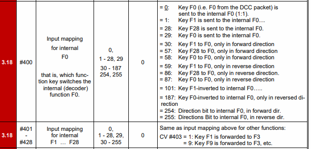

Hoi!
Ik heb een Zimo decoder waar ik twee
geluidsbestanden
onder een andere functieknop wil hebben.
Wat wil ik?
F3 naar F1
F4 naar F12
Om alvast wat dooddoeners en inkoppers voor te zijn
JA
het is gewoon de standaard Zimo sounddecoder, exact typenr. weet ik niet, is ook bij Zimo niet van belang..
JA
Ik heb zelf de gebruiksaanwijzing gelezen, maar snap het dus gewoon niet
Dus ik zou heel blij zijn als iemand die het wel snapt mij de cv’s kan geven die ik om moet zetten.
Alvast enorm bedankt voor de moeite!
Met hartelijke groet.
Dave

Volgens mij staat het hier. Ik zou alleen voor alle zekerheid voordat je aan CV401, 403, 404 en 412 gaat zitten (ik weet namelijk niet of je functietoetsen wilt verwisselen of alleen maar verplaatsen) de bestaande waardes even uitlezen.

Jaaaaaa
Dat is het!
Superbedankt, ik ben hier echt weken naar op zoek geweest.
Dus in CV403 = 1 en 404=12 en het werkt.
