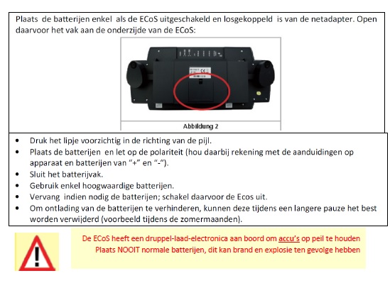

Onze Ecos op de clubbaan  heeft 2 pendelstukken.  Al 3 jaar werkte dat probleemloos.  De treinen pendelen heen en weer etc.   Als we aan het eind van de dag de spanning eraf zetten en dan  volgende keer weer erop, dan ging het allemaal verder zoals het ingesteld was. Dus b.v. als een pendeltrien  in de wacht stond om te keren , dan ging hij na de ingestelde keer keren en weer rijden.  Maar sinds de winterstop gaat zodra hij zijn opstartwachtijd heeft gedaan, direkt rijspanning geven, en dat kan soms net de verkeerde kant zijn , dus verder rijden i.p.s omkeren. etc.  Ook de andere treinen krijgen direkt rijspanning , maar die rijden in 1 richtng vaste route , dus geen probleem. Wel waren de batterijen na de winter bijna leeg, andere erin gedaan, sybool van batterij is nu ook niet meer zichtbaar. Ik heb nog nagekeken of er iets veranderd was in een vinkje in basis , maar kan niets vinden, er staat, dat na opstarten verder gaan waar hij was gebleven. Heeft iemand een idee waar het te zoeken is ??  als er toch met batterijen  iets niet goed zou  zijn, dan zou ook het menu met loks etc. helemaal leeg worden ?

Je moet speciale batterijen hebben.
Iets met het kontje, die zijn blijkbaar in twee uitvoeringen.

Ik weet eigenlijk niet meer, of je als je volle batterijen of helemaal geen batterijen ( dus slecht contact ) of dat dan zichtbaar is links bovenin.  Je zou denken volle batterijen geeft teken symbool van vol zwart en helmaal geen baterrij  dan een leeg symbool Ik zie nu geen symbool.

« Reactie #3 Gepost op: 06 April 2022, 16:38:14 »
Bij mijn Ecos 2 moeten herlaadbare batterijen in, en als je gewone batterijen wil gebruiken, moet je de instelling in de Ecos veranderen dat de batterijen niet mogen opgeladen worden. Maar in de handleiding van de Ecos 1 staat dat er geen oplaadfunctie inzit.
Ook in de Ecos 2 handleiding van 2010 staat dit vermeld.
En in de Ecos 2 handleiding van 2017 staat de volgende info naast de gevarendriehoek :
brutus

« Reactie #4 Gepost op: 06 April 2022, 21:51:09 »
Het is de Ecos 1 , maar ik weet dus niet of het de batterijen zijn, als die  niet goed concat maken , zou de Ecos toch juist niet al rijspanning geven aan de loks die aktief zijn ??  Lijkt mij dat dan de centrale niets doet, en je alles weer moet gaan activeren .
Wie weet dat ??
