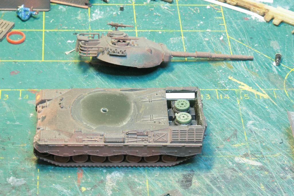

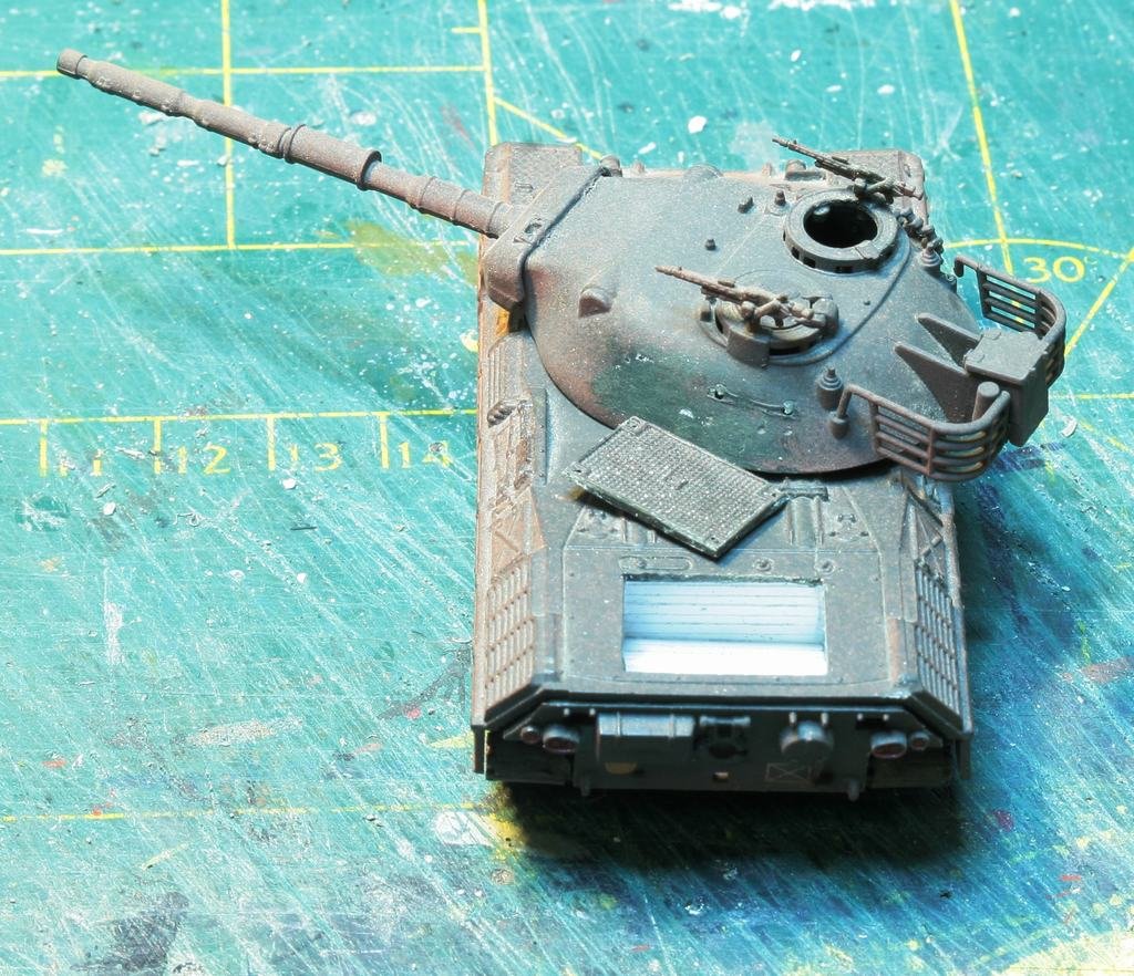

42 Als eerste komt de Leopart1 in aanmerking om enkele onderhandelingen te ondergaan. Met een scherp mes wordt het serviceluik met het rooster uit het grote luik gezaagd. Hier onder zit het motorcompartiment van de tank. De wanden aan de binnenzijde van de tank worden gemaakt uit stukjes styreen.
43-Al snel zien we dat het niet mogelijk is een motor te plaatsen zonder het hele serviceluik er uit te halen. Ook dit luik snijden we er voorzichtig uit. De motor wordt opgebouwd uit losse onderdelen die in de rommelbak te vinden zijn. De gevonden oude haring wordt door de monteurs niet erg op prijs gesteld!  Op de snijmat snijden we met een scherp mes eerst het rooster uit de bovenzijde. De ruimte van de MK wordt door middel van styreenplaatjes afgebakend. Al snel zal blijken dat je hier moeilijk in kan werken en dat een motor veel groter is als het gat. Dus het hele deksel van het motorcompartiment moet er uitgesneden worden.
44- Een passende motor is in model niet zo snel te vinden. Uit allerlei onderdelen die te vinden zijn in de rommeldoos zelf maar iets gelijkend gemaakt. De luchtkoelers van de motor zijn gemaakt van overtollige trackwheels van een of ander pantservoertijg. Mooi is te zien dat de geschutstoren over een dicht veld draad dmv een enkel pinnetje. In werkelijkheid loopt de toren door tot op de bodem van het voertuig en dat gaan wij ook doen. Mooie kans om het bergingsvoertuig eens in te zetten

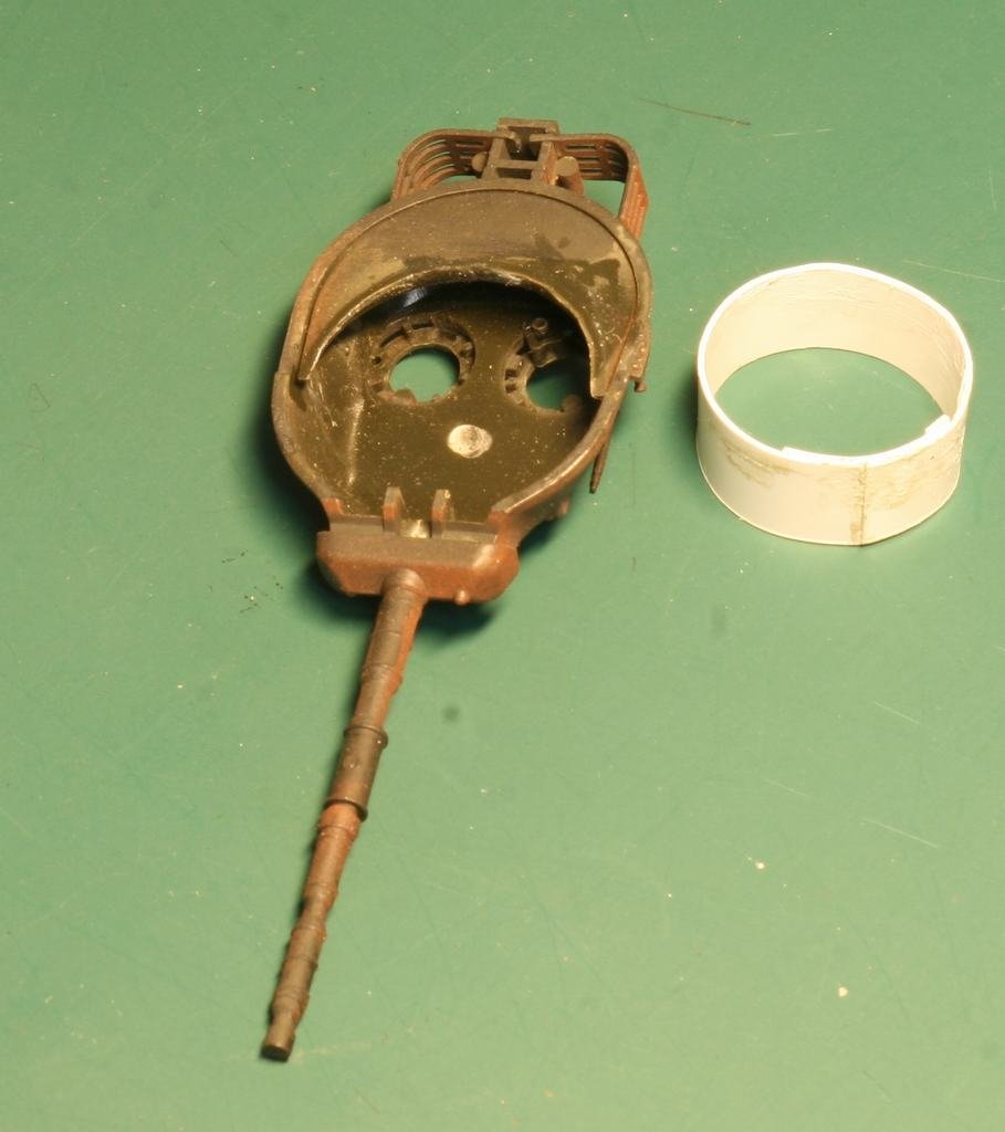

46- In het dek van de tank boren we met een langzaam draaiende boor een serie gaatjes binnen de aangegeven diameter van de toren. De dammetjes tussen de boorgaatjes worden later door gesneden en de ontstane cirkel glad af gewerkt.
47 Het uitgeboorde en afgewerkte gat voor de toren. De diameter is afgeleid van de onderplaat van de toren. Deze plaat kunnen we verder niet meer gebruiken. Op de bodem van de tank komt een tweede boden die het binnenste een glad uiterlijk moet geven. De “buis” waar de toren om draait maken we uit een stukje styreen wat al enig sinds in vorm is gerold. Hier komen we later op terug.
48  Inspectie door de cmdt ter plaatsen
49 De toren en de op maat gemaakte cilinder
50 De onderzijde van de geschutskoepel is gedeeltelijk uitgesneden en daar wordt de cilinder van de ondertoren pas op gemaakt
51 De cilinder wordt met styreenlijm (Bison verdunner) op zijn plaats gefixeerd.
52  Als de twee componenten, de toren en de cilinder, onwrikbaar zijn verlijmd, kan de toren geplaatst worden.
