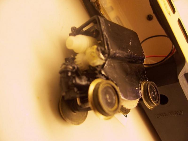

toffe aandrijving, wat is dat precies voor ding?
De aandrijving is wel bijzonder ;D: Ik heb een metaaldraad frame gemaakt op het oorspronkelijke motordraaistel. Daarop een (roco-achtige)  loadingmotor uit een oude videorecorder met wormwiel, een passend dubbel tandwiel met grovere vertanding naar het (lima) tussenwieltje en tussen de wielen een enkel groot tandwiel (minder toeren= minder geluid). Dan het geheel met een bewerkt aluminiumplaatje  afgedekt en voorzien van extra gewicht. Het geheel tenslotte matzwart gemaakt en de voorste ramen met matte folie bedekt. Het geheel is voor extra sterkte hier en daar met thermische lijm gevuld, het is niet perfect vlak allemaal, maar loopt bijna net zo mooi (ook op kruipsnelheid) als de veel duurdere messingaandrijvinkjes. Jammer dat er geen vliegwiel bij kon

kijk mensen, zo maak je nou een aandrijving. niks aan toe te voegen.
