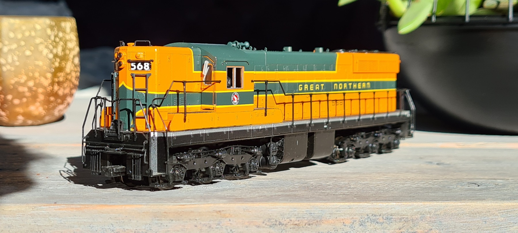

Ach ja, iedereen heeft wel eens ondoordachte acties.
Zo bood ik een tijdje geleden op een mooie Amerikaanse loc, die als defect op marktplaats stond.
Ik heb helemaal niks met de Amerikaanse spoorwegen en dacht ook niet dat ik hem voor dat bedrag zou krijgen.
Tot ik een behoorlijke tijd later het bericht kreeg dat hij me gegund was.
Dus de koop rond gemaakt en nu zit ik hier met een Amerikaanse loc.
Het merk is Life-like en hij is verkocht onder de naam Brawa.
Ondanks dat hij is 'made in China', valt me de bouwwijze en detaillering alleszins mee. Zelfs de deuren kunnen geopend worden en de wijze van stroomafname in de draaistellen, kunnen een hoop fabrikanten nog wat van leren.
Inmiddels is het euvel waar hij aan leed weer gerepareerd en tort hij weer vrolijk over de rails hier in huis.
Op het glas van een zijraam na, lijkt hij zelfs helemaal compleet.
Ik heb inmiddels wat sympathie gekregen voor de machine en heb besloten hem in de verzameling op te nemen.

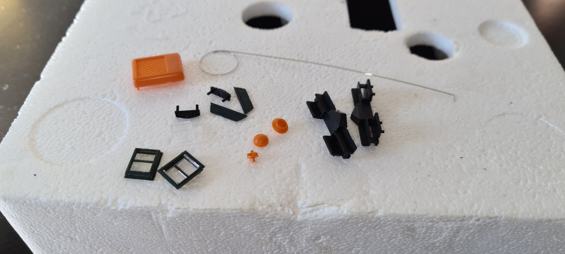

Maar ik zit nog met een zakje onderdelen, waarvan ik niet goed weet of ze er op horen. Ik kan er op het net weinig over vinden, zoals foto's of informatie.
De grote zwarte dingen rechts heb ik inmiddels gevonden, die komen als een soort baanruimers onderop de neus te zitten. En de groene trapezium vormige onderdelen, kunnen boven de zijraampjes geplaatst worden.
Maar verder zitten er nog twee extra vensters is en wat oranje deksels. Weer iemand misschien waar deze horen?

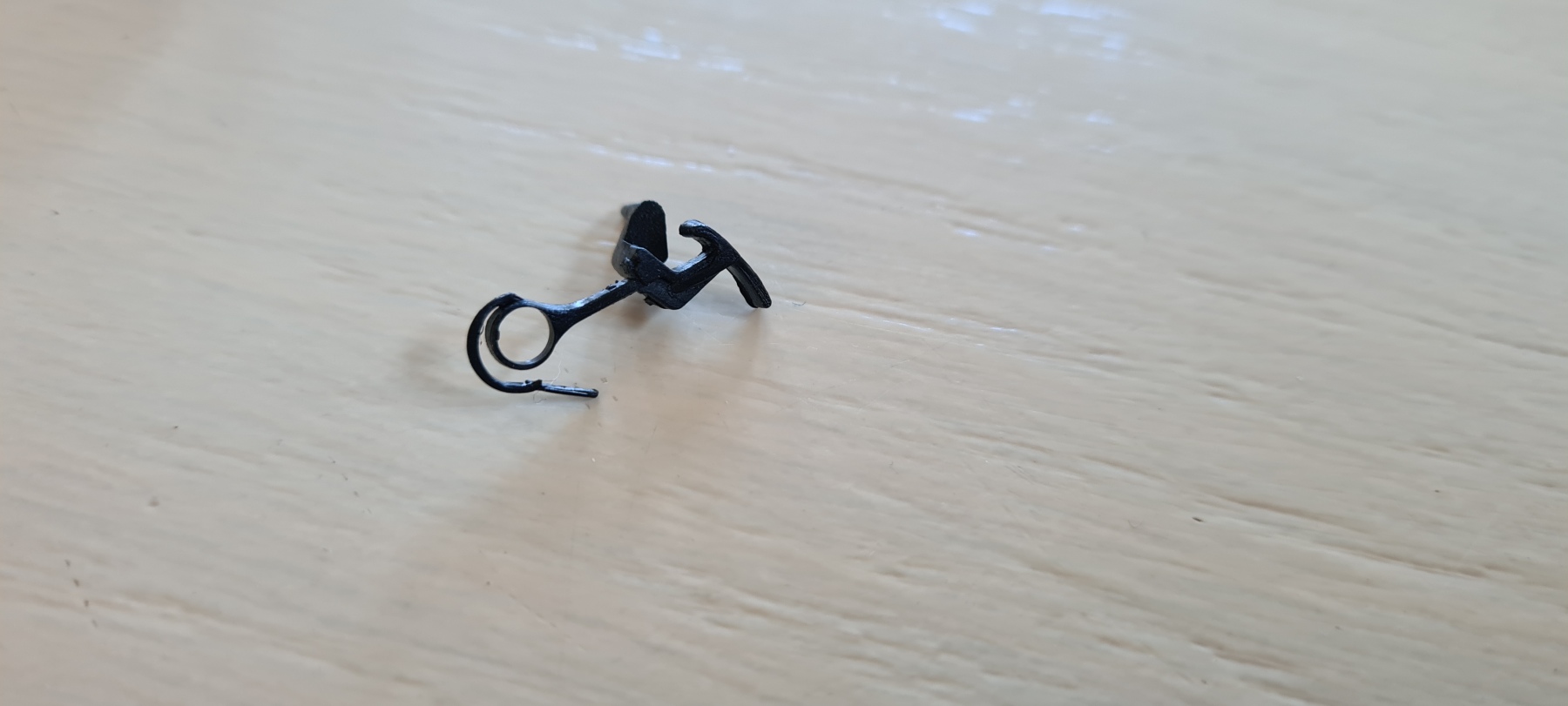

En er zitten wat vreemdsoortige koppelingen op, welke ik graag zou vervangen voor Kadee koppelingen. Weet iemand misschien welke ik daar voor zou moeten hebben?

Dat "grote" oranje ding hoort boven op bij de ventilatoren, en die ronde dopjes bovenop de korte neus als ik die foto goed interpreteer.
https://thumbs.worthpoint.com/zoom/images2/360/0213/06/brawa-proto-2000-ho-ga-emd-sd7-diesel_360_f75a8e5263f79e7b10511fc6ad566579.jpg
Hier een foto waarop het lijkt dat er een veiligheidsconstructie voor de ramen van de cabine zitten zodat de machinist veilig buiten de machine kan "hangen" o.i.d.
https://www.ebay.com/itm/124241217960
http://www.rrpicturearchives.net/showPicture.aspx?id=598810
Als je deze uitvergroot lijkt het doel wat duidelijker.

Dat oranje ding is volgend mij een zgn "winterization hatch", hoort boven op de huif.
Die zwarte "dubbele rechthoek" dingen is voor op de zijramen, ik dacht ook voor de winter.
Die haak is een "horn hook" koppeling, gooi die maar weg en zet maar Kadee #153 of 158 op.

Het grote oranje ding is de 'Winterization hatch' en die zat op de binnenste ventilator. De twee extra ramen zijn voor de engineer om ook in koude tijden naar buiten te leunen. (All weather windows) Zie beide op deze foto:
https://www.reddit.com/r/trains/comments/dx3dnc/gn_sd7_555_in_minneapolis_mn_on_june_9_1964/
De oranje stompjes zijn de onderdelen voor een stoomverwarmingsketel in de korte neus, voor daar op het dak. De GN SD7 hadden echter geen boiler.
De twee kleine zwarte onderdelen zijn rerailing frogs, die had de GN er niet op zitten.
Ik heb de handleiding van de Life Like SD7. Als je wilt scan ik die voor je in.

Daar ben ik een heel eind mee opgeschoten en er weer wat over geleerd! Ik ben een totale leek op dit gebied, dus ben er erg blij mee.
Ook voor het Kadee nummer, dan kan ik er ook wat wagons bij gaan verzamelen.
Ik stuur Dirkjan nog even mijn mailadres, een handleiding is zeker welkom.
Bedankt!
