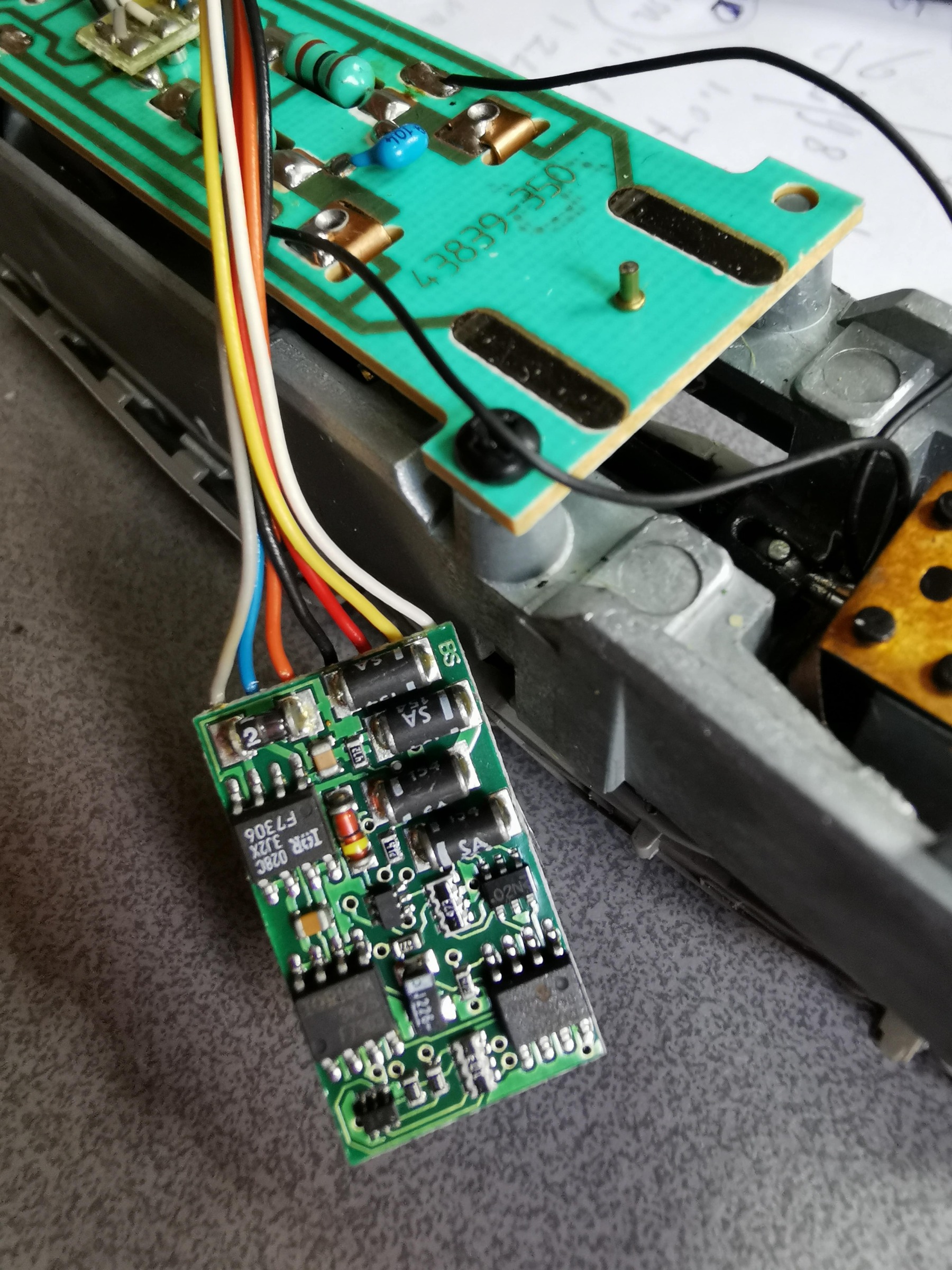

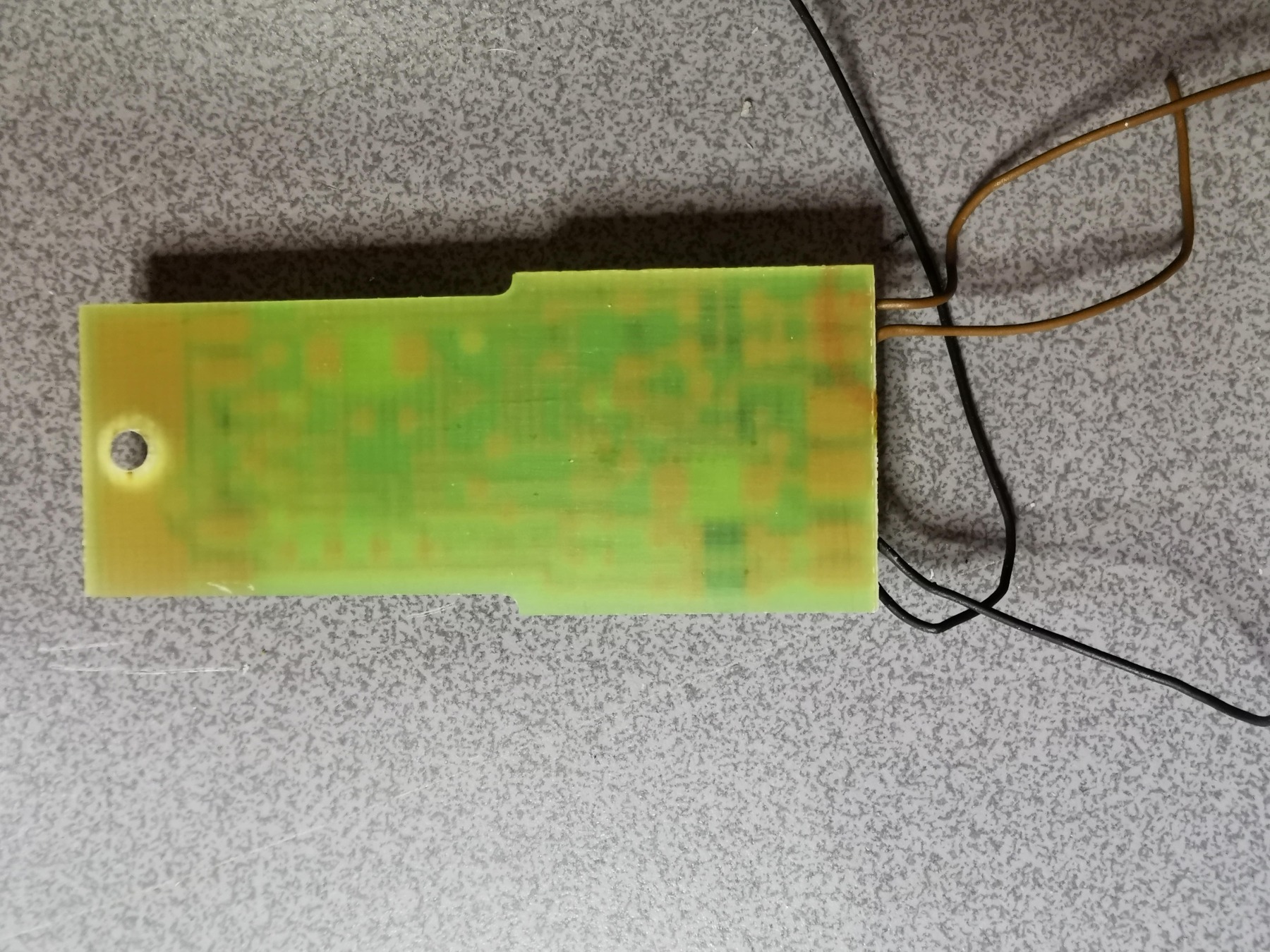

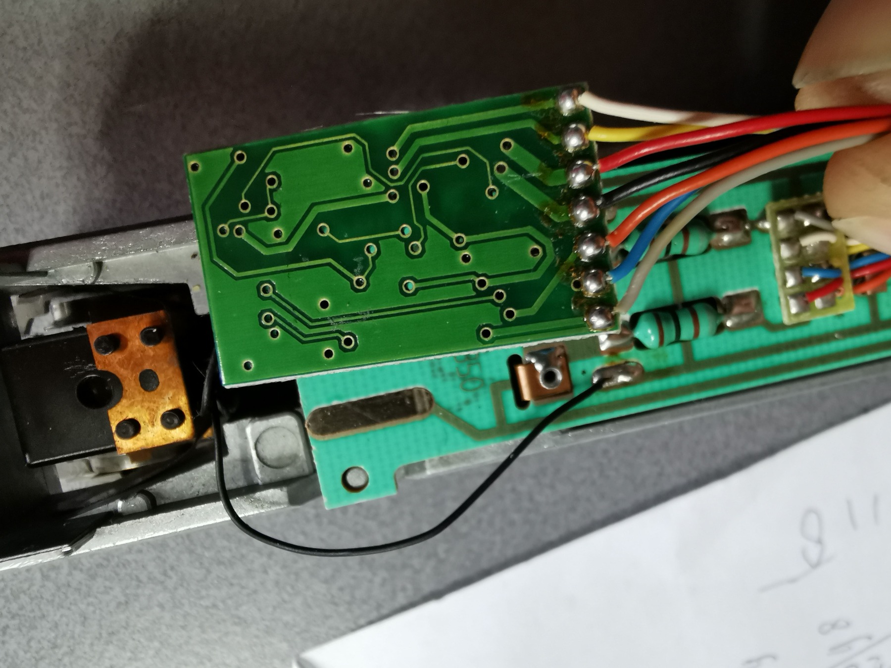

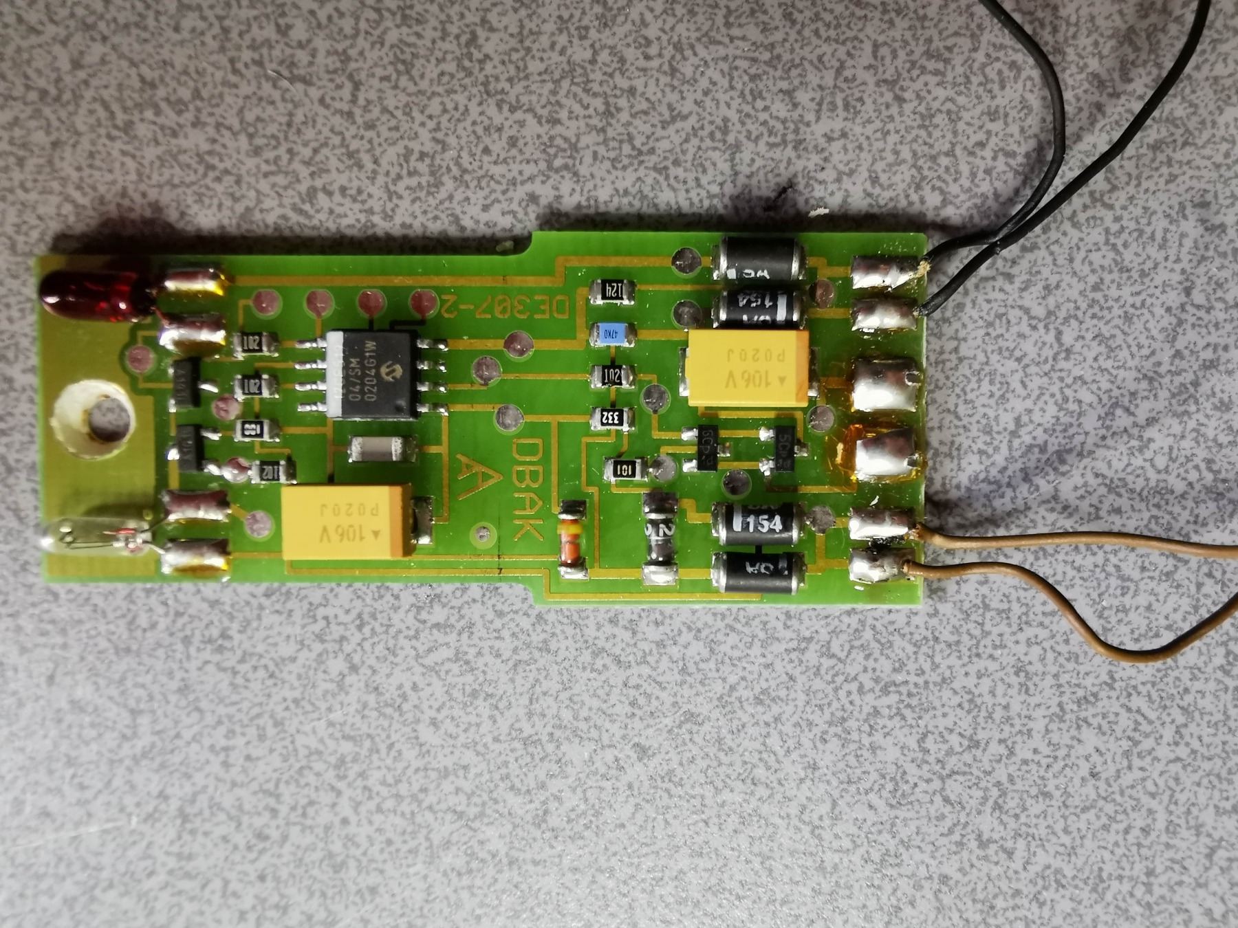

Beste forumleden,
Hier nog een decoder waar ik niet van weet welk merk; heb CV 8 uitgelezen en komt met 100 deze kan ik nergens vinden in de tabellen wel 99/101.
Dan als ik hem helemaal wil uitlezen met trainprogrammer dan stopt deze na een tijdje bij CV 53 en is er niks meer uit te lezen.
Rijden doet de ECI van Roco wel op CV 4
weet iemand daar meer van ?
Ook zit er nog een soort geluid decoder in weet ook net het merk
Laatst bewerkt op: 23 February 2022, 14:29:36 door ex44. Reden: Titel aangepast

"...Rijden doet de ECI van Roco wel op CV 4..."
CV4 is remvertraging. Bedoelt u adres 4?
ECI of ICE?

Ik kom op Trenes Digitales uit. Zie
https://www.nmra.org/sites/default/files/standards/sandrp/pdf/appendix_a_s-9_2_2_5.pdf

Ik denk dat bij de eerste foto een oud type Kuehn is , herken deze daar ik er een aantal in het verleden heb gebruik.
Grt,Wim.

Citaat van: NS1220 op 23 February 2022, 14:35:52
ECI of ICE?
Ik bedoel CV 1 staat op 4

Is een Roco 10742 zoals die een jaar of 15 geleden werd verkocht.
Let wel, Roco heeft onder dat nummer meerdere decoders gehad. Roco verandert wel van decoderleverancier, maar past het catalogusnummer voor in dit geval de standaard DCC-decoder niet aan.
