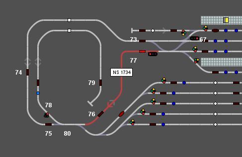

Beste allen,
Wij hebben op onze club het volgende probleem. Als we een lok neerzetten ter hoogte van bezetmelders 76/77, dan wil hij niet routeren naar het spoor dat eindigt met bezetmelder 79. Dan volgt de melding: Route niet mogelijk vanaf deze positie.
Als we de loc vervolgens handmatig naar punt 79 laten rijden, en we routeren hem vanaf daar naar punt 76/77, dan lukt dat wel. We hebben alles al geprobeerd/gecontroleerd, ook de Diagnose-tool gebruikt, maar noppes. Wie weet raad? We hebben iTrain 4.1.8.
Groeten, Marco

Je kan deze vraag beter op het iTrain forum stellen, hoewel daar wel een tweetal a-technische trollen je wel eens willen lastig vallen met
het staat gewoon in de handleiding
Ik heb voor bezigheidstherapie ook een van onze clubbanen in iTrain gezet en zodoende heb ik dit soort problemen ervaren.
De dingen die mij als eerste te binnen schieten.
Misschien heb je per ongeluk het boxje tandradbaan aangevinkt (is mij serieus overkomen en het duurde 2 dagen voordat ik er achter kwam)
De loc is ingesteld als een E-loc en het spoor bij 79 is niet geelektrificeerd
Het blok is geconfigureerd als een richting verkeer
De blokken zijn niet goed gekoppeld aan elkaar (onwaarschijnlijk omdat je wel van 79 weg kan rijden)
Veel succes verder

ik denk dat je dit probleem beter op het itrain forum kan voorleggen.

Je kunt inderdaad het beste dit vraagstuk op het iTrain forum voorleggen. Vergeet niet je baanplan bij te voegen; anders kan men nog niets.
Ze moeten namelijk in het baanplan kijken en zoeken waar de mogelijke oorzaken kunnen liggen. Zoals Bas al aangaf, het kan een veelheid aan issues zijn en zo qua tekst lukt het beslist niet.
