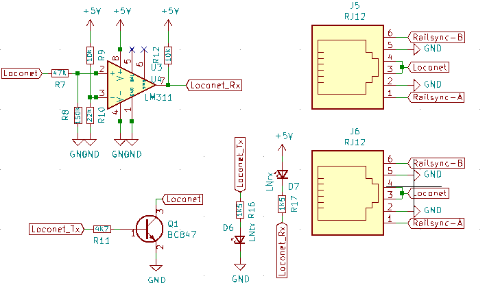

Arduino Loconet werkt niet
« Gepost op: 20 February 2022, 14:17:23 »
Ik wil een aantal Loconet projectjes uitproberen.
Één daarvan is de Loconet-noodstop (wordt ook gemaakt door de HCC, maar niet open voor niet-leden), waarbij ik ook eens de PCB bestukking van JLCPCB wilde uitproberen.
Dus een printje ontworpen, waarbij hieronder het relevante Loconet gedeelte staat. Het noodstop gedeelte werkt ondertussen zoals ik het wil, maar ik probeer Loconet uit met een Intellibox 1 en ik krijg er helemaal niets uit.
In vergelijking met de Philippe Gahtow (https://pgahtow.de/w/Loconet#/media/Datei:Arduino-LocoNet_Interface.png) en Timo Engelgeer (eerste versie), gebruik ik ipv een LM311N een LM311DR (aangezien alleen deze beschikbaar was bij JLCPCB). Ik ben geen electrotechnicus, dus het is mogelijk dat ik hier een verkeerde keuze heb gemaakt.
Ook is de BC547 transistor vervangen door een BC847 (smd).
In deze versie van de print is Xpressnet en de Joystick interface helemaal weggelaten.
Als ik de board met Arduino Nano aansluit op aan de Intellibox 1 (via zowel Loconet-T als -B, kabel is zespolige x-bus kabel van Roco, straight). De Arduino wordt gevoed vanuit USB (en niet Loconet).
Als er niets gebeurd, brandt de Loconet-Rx lamp erg zwakjes. Als ik de waarde uitlees, zegt de arduino echter dat het een 0 is, wat zou kunnen kloppen, want ik meet 1.8V. Als ik waardes verander op de intellibox (bijvoorbeeld track power uit/aan), verandert er niets.
Als ik op de print een verandering maak, zie ik de Loconet-Tx led aangaan, maar op de Intellibox verandert er niets.
De sketch is die van Timo Engelgeer (https://github.com/Merdeka/Arduino-ModelRail/tree/master/Loconet_Master_Switch met wat kleine aanpassingen aan de pinnen&logica van de leds/knoppen).
Kortom, het gaat ergens fout, maar ik heb geen idee waar... Ik denk in de ontvanger.
De Intellibox heeft vroeger gewerkt met een maus-adapter, dus Loconet heeft gewerkt.
Heeft iemand ideeën waar het mis gaat?

Voor zover ik snel kan zien op de iPhone, mist er een pull-up aan de output van de 311.
Die heeft namelijk een open-collector uitgang.
De LN-RX Led maakt het nog erger, die werkt als pull down…

« Reactie #4 Gepost op: 20 February 2022, 18:23:48 »
Ik zie deze niet de schema's die ik tegen kwam, ik denk dat Rx pin gebruik dient te maken van de interene pull-up weerstand.
Dit is waarschijnlijk de boosdoener idd.
Led of weerstand er af knippen, dan doet hij het misschien weer  ;)

Re: Arduino Loconet werkt niet
« Reactie #5 Gepost op: 20 February 2022, 21:53:52 »
Dat was hem inderdaad!
Helemaal vergeten dat ik de Loconet-Rx led er origineel niet in zat en dacht dat de opamp reageerde als een LM741, niet realiserend dat het een open collector uitgang had.
Weerstand los en het was opgelost.
« Reactie #7 Gepost op: 21 February 2022, 23:45:58 »
De LM 311 is een comparatir en geen OpAmp ;
Comparators hebben doorgaans open collector uitgangen. En schakelen “logisch”. Terwijl OpAmps lineair versterken.
Grtzz,
Karst
« Reactie #9 Gepost op: 22 February 2022, 10:28:49 »
Ik heb nog wat gemeten en ik zie dat de Loconet-Rx 5.2V is, wat je op een arduino niet wil.
Dit komt door R12, die in het oorspronkelijke design het voltage optrekt naar het Loconet signaal.
Volgens mij zou het onderstaande het moeten oplossen.
Ik heb zowel de pull-up resistor erin gezet (R12 in aangepast design) als de led andersom gezet en gevoed met 5V. Sommigen zouden geen behoefte hebben aan een led en dan heb je altijd nog R12 voor de pull-up.
Klopt dit?
