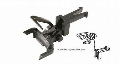

De Roco universeel koppeling laat eigenlijk nooit los bij dat soort knikken. Nadeel van deze koppelingen is dat je een wagon of rijtuig niet zomaar uit de stam omhoog kunt tillen zoals bij de Roco kortkoppeling of de Fleischmann Profi wel kan.

Precies, echte kortkoppelingen maken een starre verbinding en zijn dus iets gevoeliger voor oneffenheden. De Roco Universal en de Märklinkoppeling zijn een compromis. Wat meer bewegingsruimte en een wat grotere koppelafstand. Kiest u maar.

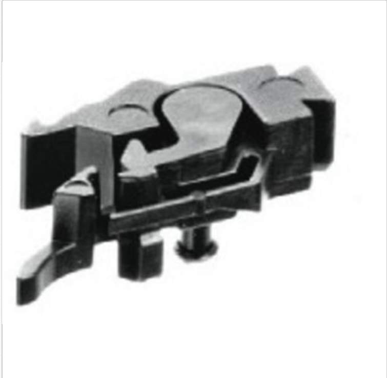

Ik probeer de Fleischmann-profi, die vind ik het mooist èn het kortst koppelen.
Als deze problemen geeft, zet ik tussen die twee wagons de Roco universeel.
En als deze niet werkt de Brawa starre koppeling.

kan je ook in hoogte verstelbare profi koppelingen van Fleischmann gebruiken om het verschil te compenseren
