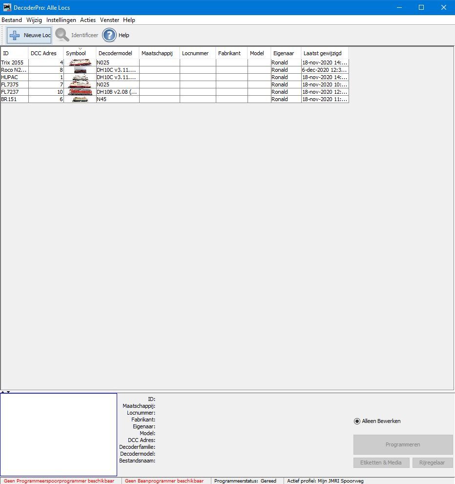

Even een vraagje over de Sprog 2 V3.
Heb decoderpro geïnstalleerd op mij computer.
Deze gebruikte ik in samen werking met een DR5000.
Nu ik deze DR5000 niet meer heb. Ga ik me treinen dus programmeren met een Sprog 2 V3
Maar moet dus in het decoderpro aangeven dat ik dus nu een Sprog 2 V3 ga gebruiken.
Maar zie nergens de opties om dit te veranderen. Zal er wel over heen kijken.
Wie o wie.
mvg Ronald

Hoi Ronald,
Dat vindt je onder het tabje Wijzig, voorkeuren, connecties.
Daar kies je als fabrikant SPROG DCC en als connectie SPROG.
Vergeet niet dat je de driver voor de SPROG moet installeren, die vindt je op www. sprog-dcc.co.uk.
Gr. Ed

thanks.
Gevonden en in gevuld.
