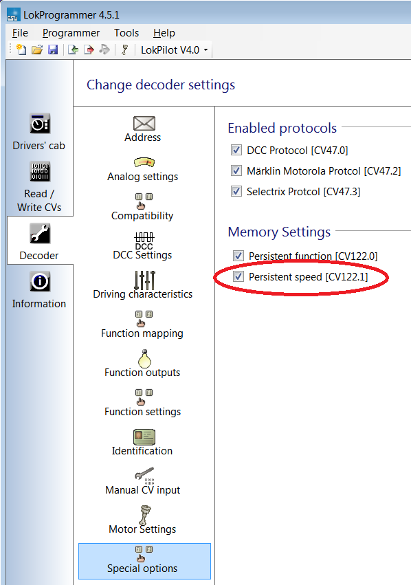

Bij een aantal van mijn loks met LokPilot 4 decoders heb ik het volgende probleem.
Als de betreffende lok een bepaalde snelheid heeft en er treedt een noodstop op dat gaan de loks na het opheffen van de noodstop nog even op de snelheid van de voor de noodstop door, soms wel 20 cm.
Dat is vervelend als dit net voor een wissel optreed en bij tractie rijden worden tussenliggende wagens uit de rails gedrukt.
In CV29 staat alleen bit2 (28 stappen) en bit5 (longadres) aan.
Koploper met IB650 en twee Power4 boosters dmv LocoNet.
Sinds april 2020 IntelliBox 650 ipv MRdirect en via LocoNet twee Power4 boosters.
Rosoft servo-wisseldecoders, Henk Kooiman stappenmotor draaischijf mbv Peter Giling hardware en eigen ontwerp DCC-decoder.
Berichten: 7161
Re: LokPilot 4 probleem
19 November 2021, 12:27:14 »
Dat zit in CV122. Uit de handleiding:
Actuele snelheid: indien opgeslagen, zal de locomotief, na de stroomonderbreking, precies met
dezelfde snelheid verder rijden onafhankelijk van wat de centrale uitzendt.
CV 122 is verantwoordelijk. Met Bit 0 wordt het opslaan van de functietoetsen ingeschakeld, met
Bit 1 het opslaan van de snelheid.
Gr, Ben.

Karst Drenth
Berichten: 10490
19 November 2021, 12:30:51 »
Er is een setting genaamd Persistent Speed. Misschien dat die iets voor je kan doen.
Grtzz,
Karst

MRdirect
Berichten: 242
Marco Roede
19 November 2021, 16:31:32 »
De noodstop-start problemen zijn opgelost. Ik heb dat jarenlang “gedoogd”, dus achteraf veel te lang.
Allen bedankt.
Mgroet, Marco
