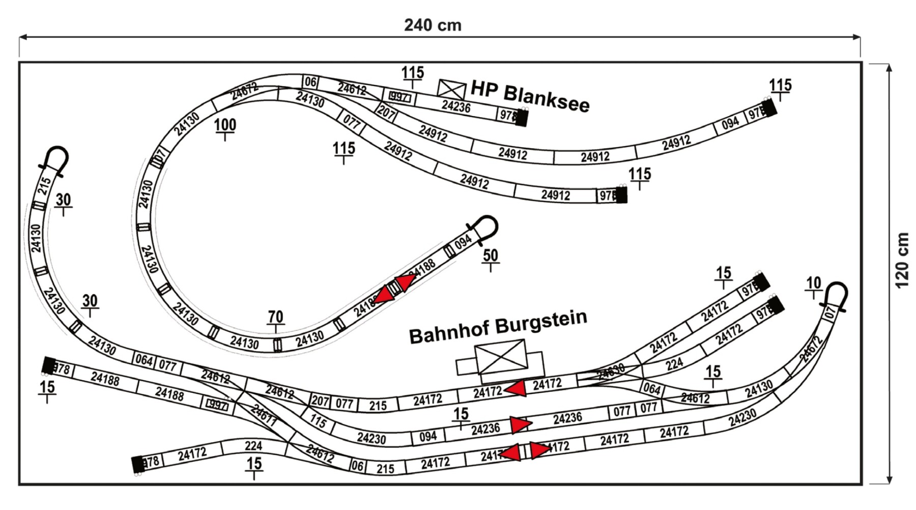

Ergens op de site van Märklin vond ik dit baanplan, wat ik maar, gezien mijn naam, "Reinland" ga noemen.
Na een flink aantal jaren ben ik 2 weken geleden weer begonnen met een digitale startset ( Trix 11100 ) ,de TRIX H0 22550 H0 stoomlocomotief BR 74 ( met geluid ) en alle benodigde railtjes heb ik inmiddels bij elkaar gesprokkeld. Het past allemaal net op mijn tafel, maar ik kan er gelukkig aan alle kanten bij. Het uiteindelijke resultaat moet een ouderwets Märklin-dorpje worden, met veel lichtjes en kneuterige vakwerkhuisjes, gesitueerd in tijdvak 4.
Een paar dingen vallen mij op: Ik heb alle benodigde rails exact neergelegd zoals in onderstaande plannen:
1. Ik kreeg de bocht links, die vanuit de tunnel naar het zichtbare gedeelte voert, niet sluitend. Alles driedubbel gecheckt, alle nummers klopten en toch een behoorlijk verschil in aansluiting. Uiteindelijk heb ik het kunnen oplossen door een railtje uit het rangeerspoor van HP Blanksee te gebruiken.
2. De lok hapert als hij de rechter wissel 24671 rechtdoor neemt die net in de meest rechtse tunnelopening ligt, op weg naar het schaduwstation. In de beschrijving van de wissel las ik dat korte loks door de lengte van de wissel hier een stroomonderbreking zouden kunnen krijgen. Hoe los ik dit op? Mijn lok is een middelmaatje qua lengte. Rijdt hij overigens vanuit het schaduwstation deze wissel op, dan doet het probleem zich niet voor. Iemand een suggestie?
3. Ik heb een paar kleine passagiersrijtuigen met verlichting op de kop getikt, maar bij lage snelheid flikkeren deze behoorlijk. Is dit bij nieuwe rijtuigen ook zo?
De volgende stap wordt het verlengen van de diverse rangeersporen met nog wat ontkoppelrails, en het aanbrengen van digitale besturing van de twee wissels in het schaduwstation. Dat laatste schijnt nog wel een behoorlijk ingewikkelde klus te zijn. De wissels bij Bahnhof Burgstein wil ik voornamelijk motorisch bedienen met schakelaars, ook om de kosten wat te besparen. Verder wil ik her en der nog de nodige vorm- en lichtseinen plaatsen
