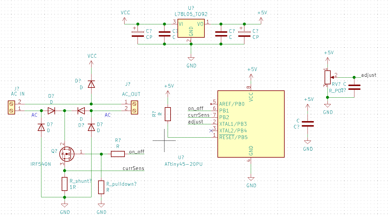

@Meino,
Ik was nog wat aan het krabbelen. Ik denk dat dit circuit levensvatbaar is en precies doet wat de TS wilt.
De voeding voor de uController wordt enkelzijdig gelijkgericht om het common ground probleem te vermijden. Alle stroom tussen AC_IN en AC_OUT moet via de mosfet en de shunt weerstand die er onder zit. Zo kan de print stroom meten, waarschijnlijk het verschil tussen kortsluiting en overbelasting bepalen en de spanning automatisch af en inschakelen.
