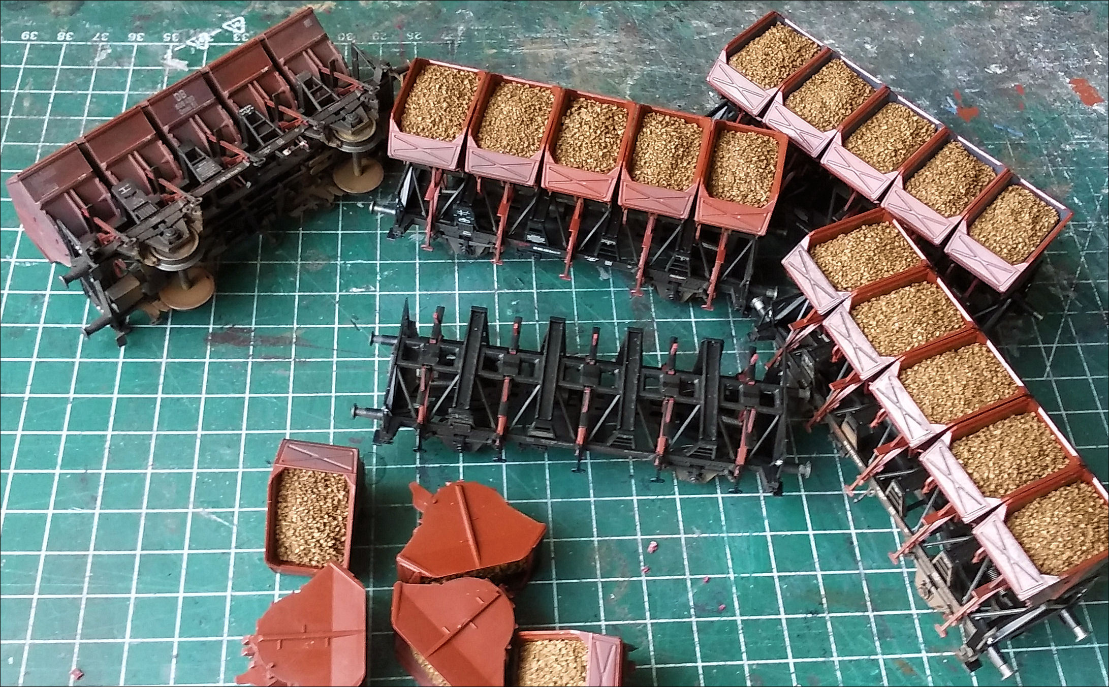

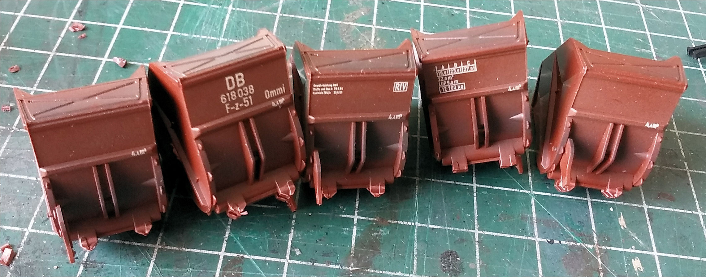

Hoe het ook zij, vanaf het moment dat de Roco-Ommi51 verkrijgbaar was, bevinden zich meerdere sets in de collectie. En al vanaf het begin ben ik, met lange tussenpozen, bezig de wagens van onderdelen te voorzien, te verouderen, de lading door echte steenslag te vervangen, met remtekens (of hoe heten die witte balkjes op de hoeken) te schilderen, de reminstelhendels te verven en van Kadee-koppelingen te voorzien. De som van al die keren dat ik er mee bezig geweest ben heeft geresulteerd in vijf bedrijfsvaardige wagens.
Volgens mij heb ik er elders ook al eens het e.e.a. over geschreven, maar ik vond het leuk om nog een keer een kort (foto)verslag te maken.
1. De bakjes van vijf wagens zijn al voorzien van echte steenslag. Nu is het zaak de bevestigingslippen van de bakjes te verwijderen, zodat die van opzij niet meer zo vreselijk zichtbaar zijn.

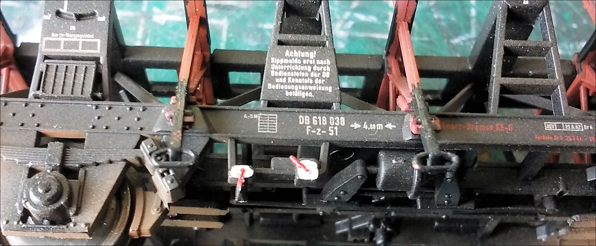

2. De reminstelhendels met bijbehorende schildjes worden in kleur gezet.

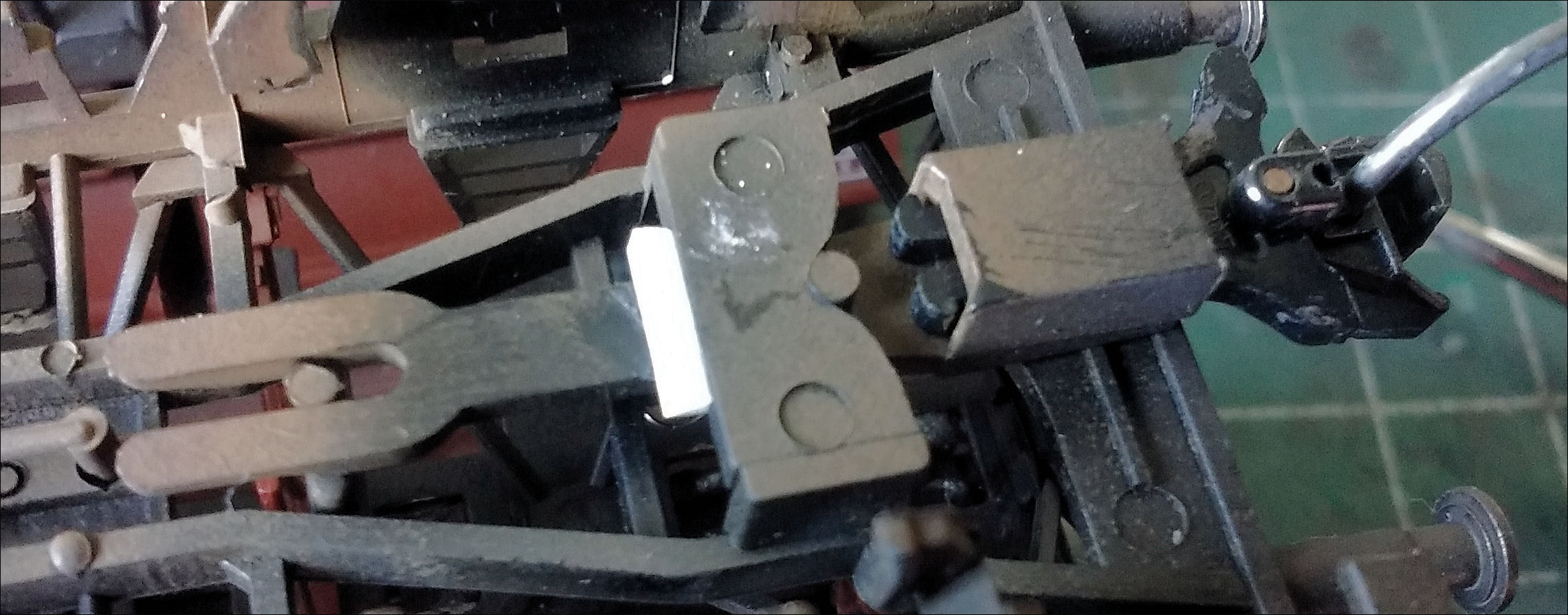

4. Onschadelijk maken van het kortkoppelingsmechanisme.

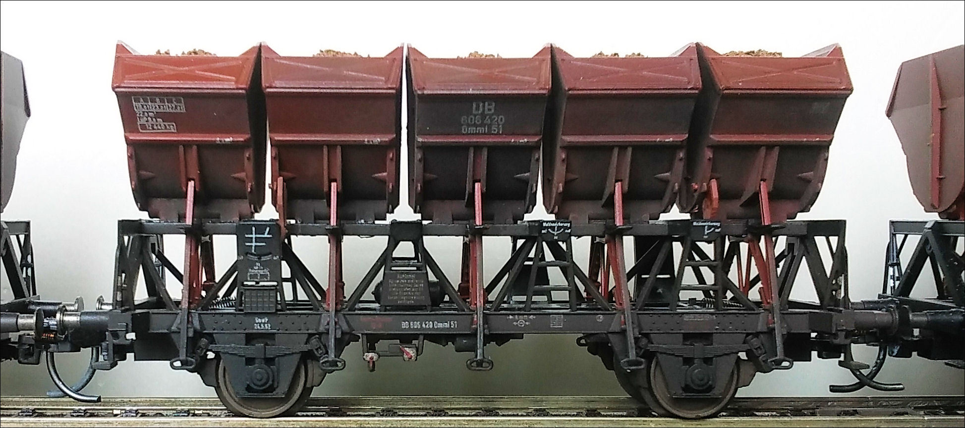

5. Met alles geverfd en weer in elkaar gemonteerd ziet de wagen er zo uit.

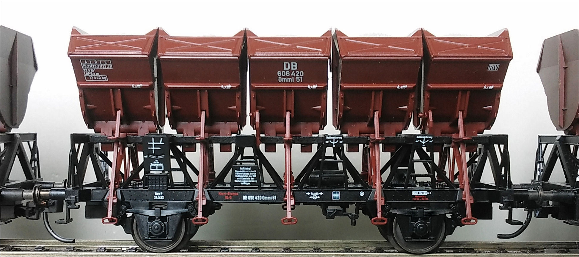

6. Een maagdelijke, fabrieksnieuwe wagen.

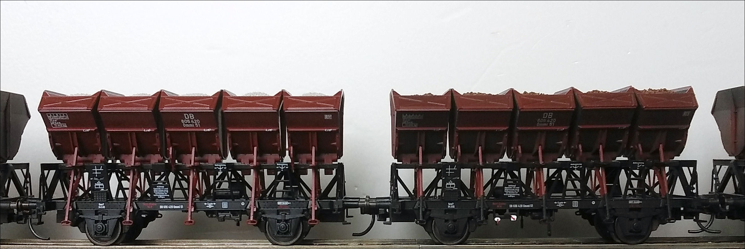

En voor wie z'n kortetermijngeheugen niet onnodig wil belasten beide wagens nog een keer in één plaatje.

Aha. Hier zit je dus tegenwoordig. Ik was je even kwijt
Volgens mijn langetermijngeheugen speelde destijds nog de vraag of die bedieningsstangen helemaal bruin moesten of dat het onderste gedeelte zwart hoort te zijn. Ik zie dat het pleit is beslecht voor het laatste.

Dat bruin/zwart kon volgens mij allebei wel, tenminste als ik afga op
de discussie op deze '083' pagina

Of zwart met een bruine onderkant:

@44 als ik deze
foto
bekijk en vergelijk met jouw fot #5 dan mogen ze nog iets voller.

Wat dat zwarte betreft: ik heb het idee dat dat vooral EpIII-gerelateerd is. Weliswaar roep ik altijd dat mijn tijdsvenster in EpIII is gesitueerd, feitelijk zijn die late zestiger jaren al de overgang naar IV. Vandaar dat zwart naast bruin naast elkaar zullen kunnen bestaan. Men mag over een dergelijk standpunt vallen, maar dan wel graag laten zien op welke gronden men zich baseert.

Ze mogen iets voller, dat ben ik met je eens. Ik zal eens kijken of dat nog wil.
