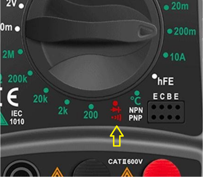

  • Berichten: 27240
    • Pagina van klaas
Re: Diodeschakeling: polariteit en doormeten
« Reactie #6 Gepost op: 10 September 2021, 09:45:26 »
Wat is het merk en type van je multimeter?
De diodestand is herkenbaar aan een diodesymbooltje bij de keuzeknop.
Voorbeeld:
plaatje geleend van bol.com en bewerkt
« Laatst bewerkt op: 10 September 2021, 09:53:02 door Klaas Zondervan. Reden: plaatje toegevoegd »
hgr
  • Berichten: 282
« Reactie #7 Gepost op: 10 September 2021, 10:16:51 »
Groeten
Herbert
2-rail, Yamorc YD7001 (omgebouwde DR5000) centrale, DCC-next, ARLOCO en 1 DR40888LN-CS. PECO code 100 rails
  • Berichten: 27240
    • Pagina van klaas
« Reactie #8 Gepost op: 10 September 2021, 10:27:17 »
Bij deze meter zitten zo te zien weerstandsmeting, doorgangstest en diodetest onder dezelfde stand van de keuzeknop.
Om bij de doorgangstest een piepje te krijgen moet de weerstand kleiner zijn dan 10 ohm, volgens de beschrijving.
Bij het doormeten van een diode zal hij dus niet piepen, maar wel een getal aangeven.
