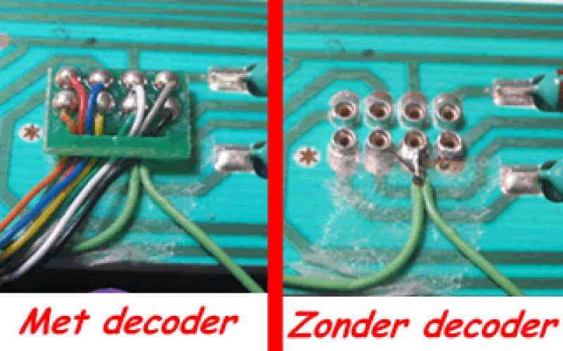

Op de printplaten van nieuwe loc's zit een mogelijkheid om er een decoder in te steken, en zoals Felix dit al aan geeft is dit "plug and play". Kap er af, decoder er in kap dicht, indien nodig nummer aanpassen en/of de CV's programmeren en klaar.
Zo ziet dat er dan uit, een decoder aansluiting:
Of wel, rechts analoog en links digitaal.
die twee groene draadjes heb ik er zelf aan gebeund
Romar

Romar,
Als jij de rechter lok zo op een analoog stukkie baan zet zat die echt geen meter rijden, sterker nog, nog geen milimeter
Daarvoor zit er normaliter een dummy-plug in.

Romar
Berichten: 3837
Re: Digitale locs Roco
12 March 2008, 19:30:58 »
oeps, inderdaad ja
