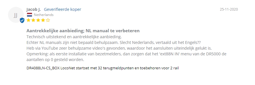

Het extra artikeltje:
https://support.digikeijs.com/hc/nl/articles/360003501257-LocoNet-adres-1-t-m-16-geven-foutmelding
is niet voor niets separaat beschikbaar gemaakt.
Door o.a. alle in/uitgangen op de DR5000 te checken ben ik er toen zelf ook achter gekomen.
Heb dit toen ook via een recensie aan Digikeijs gemeld:
Succes allemaal!
Gr Koos
