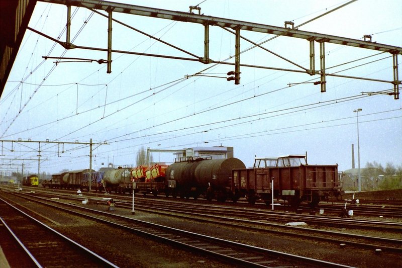

Ook na 14 jaar mee te lezen is mijn (nieuwe) modelspoorbaan er nog altijd niet van gekomen. lnmiddels probeer ik trein samenstellingen uit periode IV na te bootsen om toch een stukje van de hobby te blijven uitoefenen. Over de samenstellingen van internationale treinen is gelukkig alles te vinden maar ik als semi-leek bijt me echt vast op de volgende bonte goederen trein die mij enorm fascineert.:
De dichtsbijzijnde wagons kom ik wel uit, ik kijk ook niet extreem nauw, maar de achterste wagons laten mij echt in het duister tasten. Vooral die vanaf de wagon met het blauwe zijl.
Ik kijk niet zo nauw qua nummers en uitvoeringen van dat ene specifieke jaar maar wil ook niet te ver van de waarheid af zitten.
Wie kan me in grootspoor dan wel H0 verder helpen met welke wagons dit zijn? Bedankt!

Het lijken me gesloten goederenwagons van type GS.
Daartussen lijkt wel een bollenwagen te zitten.
Maar kan me vergissen.
In die tijd reed er ook nog heel wat uit de oude tijd mee wat nog genoeg mee kon rijden.
Gr Koen.

Bonte goederentreinen vind ik zelf ook altijd erg interessant om samen te stellen.
Wat Koen al aangaf, volgens mij kan zowat alles door elkaar gebruikt worden zolang het tijdperk maar klopt.
Enige uitzondering is natuurlijk een olieboot of kolen/erts trein

Lijkt op een goederenwagen, dan een tankwagen, dan een schuifwandwagen, en dan weer de platte wagen zoals nummer 3 van voren.
Veel moeilijker wordt het nabootsen van de oude tractoren en de gras-'laadwagens' van pöttinger.

Lastig te zien, heb je een iets groter formaat foto?
Hierbij een eerste poging:
Positie 1: Type Es waarschijnlijk van DR met OPW opschrift. Met rembordes waar een klein deel van de wagens mee uitgerust was. Beladen met trekkers voor import/export DDR ?
Positie 2: Waarschijnlijk type Zaes van VTG, DB. Ketelwagen die ook een tijd in de "olieboot-trein" te zien was; foto @Harry62
Positie 3: Kbs van DB met landbouwaanhangers
Positie 4: Ketelwagen op draaistellen met geisoleerde ketel
Positie 5: Waarschijnlijk oudere type Kbs of Kbs-oost (van DR?) met goederen onder zeil
Positie 6: Type Gbs met lange radstand, gezien de wandindeling en type deur waarschijnlijk een oostblok wagen
Positie 7: Waarschijnlijk een 2-assige ketelwagen, Uerdinger 30m3 wellicht?
Positie 8: Type Hbils schuifwandwagen van DB
Positie 9: Platte wagen op draaistellen waarschijnlijk Res?
« Laatst bewerkt op: 19 July 2021, 02:02:57 door Duoblock »

Dank voor alle hulp! Zeker met de post van Duoblock. Ik ga nu het e.e.a. bij elkaar zoeken. Een grotere foto heb ik helaas niet, ik weet ook niet waar ik deze überhaupt vond.

Nog bonter: met een Plan E (DE) en een losse geelbander (tweede goederenwagen) tussen het verder ook bonte gezelschap achter de 1225 (040980 te Hengelo)
Groet, Frank

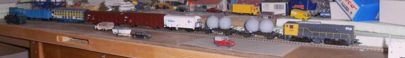

En ze worden behoorlijk lang die bonte treinen.
En dan nog eens heerlijk uitrangeren op je baan ;D
Uit eigen verzameling.
Gr Koen.

Qua ruiten zou ik eerder aan iets van Fiat Agri denken. Maar de kleurstelling zegt Fendt.
In het stukje artistieke vrijheid hou ik het maar bij mijn 622's haha.
Iemand een idee welk merk een ES met bordes heeft?
Mats

@Mats, ik moest wel even zoekn maar ik vind ook Deutz-Fahr tractoren hebben ongeveer die kleurstelling Zie deze pagina en dan onderaan.
De Es met rembordes (Positie 1) is eenvoudig te realiseren: bijvoorbeeld met Roco 47925. En niet eens zo duur.
De Kbs (Positie 3) ook bij Roco kun je zijn.
De Hbils (Positie 8 ) heeft Brawa.

hier heb je ze maar uit te kiezen https://dybas.de/dybas/gw/gw_gattungen.html
