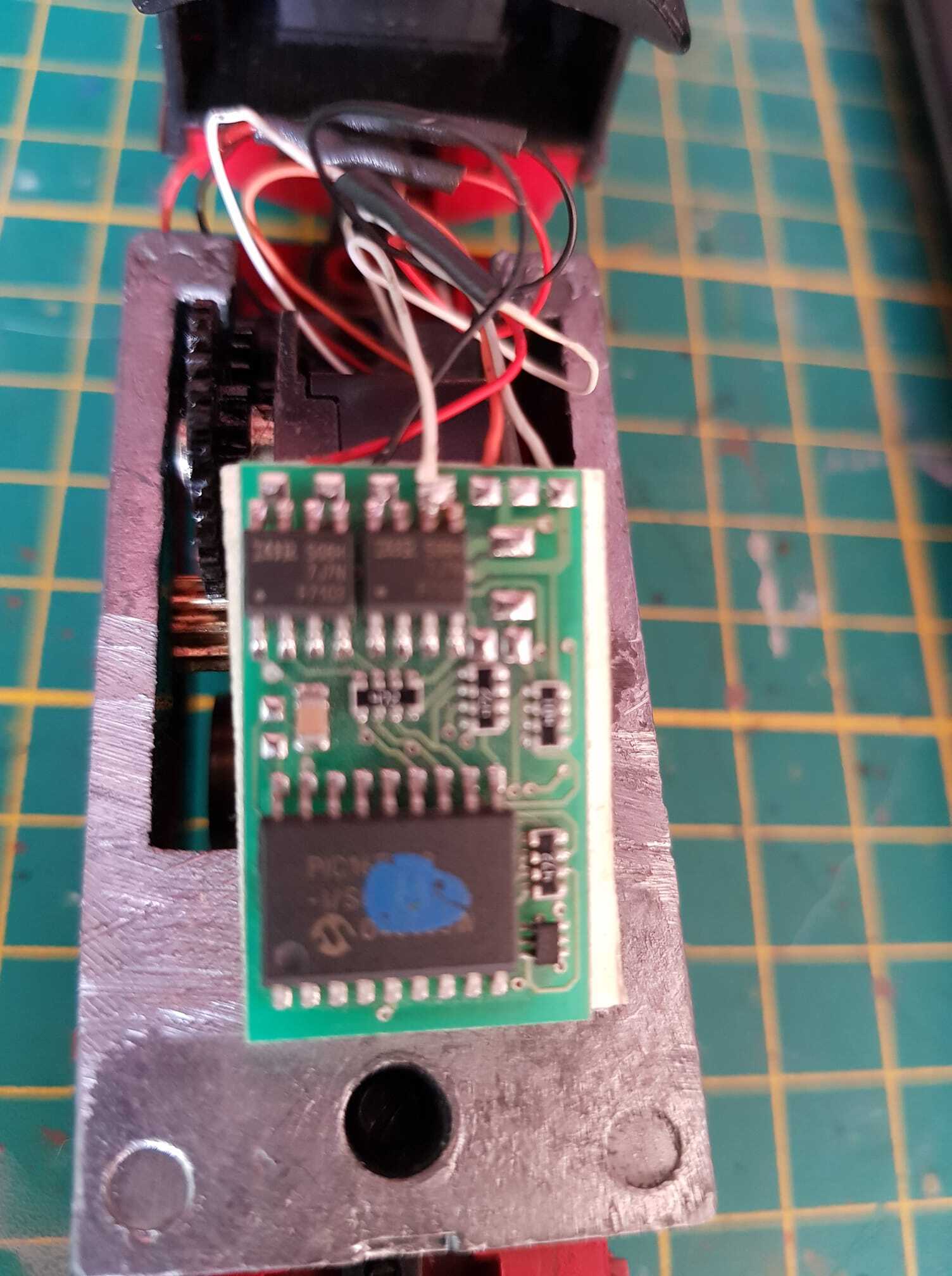

Vraagje, ik heb een Tams decoder, cv 8 = 62 en cv 7 = 10.
Wie kan mij vertellen welk type deze decoder is?
Dit om cv 5 en 6 goed in te kunnen stellen.
Groeten Marco

fotootje?

Kijk
hier
eens welke er op lijkt.

Ik heb een foto gemaakt, maar ik zie hem niet in de lijst.
Zal dus vermoedelijk een a;l wat oudere Tams decoder zijn?

Hij lijkt sterk op de LD-G-8.
Hier een lijst met de handleidingen van oude Tams-decoders, waarin vaak een foto.
https://tams-online.de/epages/642f1858-c39b-4b7d-af86-f6a1feaca0e4.sf/de_DE/?ObjectPath=/Shops/642f1858-c39b-4b7d-af86-f6a1feaca0e4/Categories/Download1/Anleitungen-nicht-mehr-lieferbare-Produkte/41-Lokdecoder

Dank je wel Henk, dat lijkt hem inderdaad te zijn.

Het printje is in ieder geval gelijk, alleen ontbreken er bij jouw exemplaar twee componenten.
Maar goed, als de decoder werkt, dan werkt die.
Je kan in de handleidingen lezen dat Tams in die jaren altijd op dezelfde manier met cv5 en cv6 omging. Dat wil zeggen cv5 liep tot 255 en cv6 ontbrak. De decoders hebben wel de mogelijkheid een snelheidscurve in te stellen.
