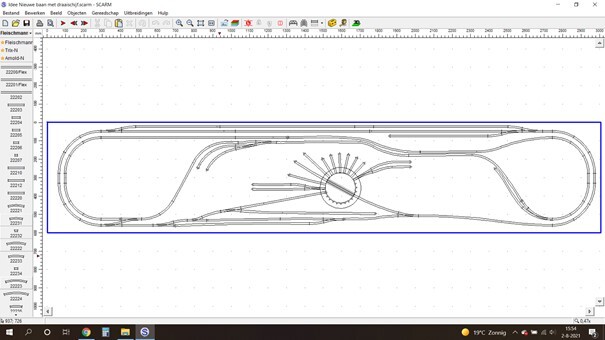

Hallo iedereen,
ik wil een baan gaan maken van 3 meter bij 60cm. het frame heb ik al staan. nu de baan zelf nog. ik heb al iets gemaakt in Scarm maar ik wilde even weten wat jullie er van vinden. dus laat de Tips en Tops maar achter!
gr Timo

https://linksharing.samsungcloud.com/ghxSPT2nJn0a
Dit heb ik gemaakt

Geef even aan wat zich waar afspeeld.
Hoe geraak je van dat binnendeel (de grote lus) af eens je er op zit?
Er zit maar 1 overloopwissel in die je door moet en dan blijf je rondjes draaien. Alle sporen die in die binnenlus liggen moet je ook achterwaarts inrijden en zijn bovendien net lang genoeg om 1 wagon met een locomotief(je) neer te zetten.
Je draaischijf ligt prominent in het midden als een grote garage terwijl de reden waarom ze daar ligt (onderhoud van de loc's) niet aanwezig is.

hoe bedoel je precies? Ik heb die 2 wissels om van de buitenbaan naar de binnenbaan te gaan gemaakt omdat het heel soms handig kan zijn. maar ik heb dat op mijn vorige banen nooit gehad en ook niet nodig gehad. dus als je weer terug witl van binnen naar buiten dan moet de trein achteruit rijden.

ik zie het nu idd. die overloop wissel klopt dat dat er maar 1 is wat ik ook eerder zei. de baan is gemaakt om met 2 treinen tegelijk te kunnen rijden dus het is niet nodig om 2 overloopwissels te hebben. (voor mij iig) de draaischijf wil ik misschien nog verplaatsen maar dat moet ik even kijken. ik heb er nog nooit 1 gehad dus het is voor mij ook even uitvinden van waar dat het beste kan. En de zijsporen heb ik even zo gemaakt maar die lengtes zijn nog niet vast. die zal ik later nog aanpassen als ik echt ga bouwen. en ze hoeven ook niet lang te zijn want ik wil op de binnenbaan met kleine stoomloks en korte treinen gaan rijden.
Als je nog tips hebt over de draaischijf dan hoor ik die graag! ik vind het best lastig om daar een goede plek voor te maken.

Ik zit ook met het probleem dat ik de binnenbaan iets hoger wil maken dan de buitenbaan. vandaar dat die ook zon rare vorm heeft om de draaischijf heen. maar dan kan ik helemaal geen overloopwissels gebruiken.

Eerst maar eens je plaatje hier neerzetten, dan krijg je vanzelf meer respons:

dat kreeg ik niet voor elkaar. hoe doe je dat? ik kan geen afbeeldingen hier in plakken. via de computer niet en via mn telefoon niet
