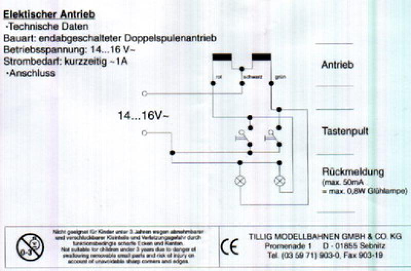

Voor mijn TT baan gebruik ik voor het schaduwstation wissels en wisselaandrijvingen van tillig.
De wissel ga ik voorzien van een te polariseren hartstuk.
Helaas hebben de wisselaandrijvingen van het type dubbelespoelaandrijving met eindafschakeling geen schakelcontact voor bv het polariseren van het hartstuk. Een extra relais heb ik hiervoor nodig.
De wiselaandrijvingen ga ik digitaal DCC schakelen met een standaard wisseldecoder.
Hieronder het schema van de aandrijving.
Zou het mogelijk zijn om met de terugmelding (waar de lampjes zijn getekend) een relais te schakelen welke weer het hartstuk schakeld?
Zo ja hoe ziet dan de schakeling er uit?

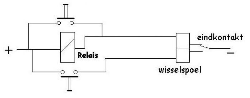

Hallo Diederik,
Je moet een relais nemen, die Conrad verkoopt, eentje die net als de wisselsteller 2 spoelen heeft, zgn bistabiel.
En daar zit 2x om op. Dan kan je daar je puntstuk mee polariseren en de lampjes laten branden.
Als je geen polarisatie zou willen, kan je ook via de afschakelcontacten van de wisselspoelen lampjes laten branden.
De website van Klaas Zondervan heeft daar een schemaatje van.
Succes.
Peter

Op speciaal verzoek, dan nog maar weer eens een keer
Mvg
Wim.

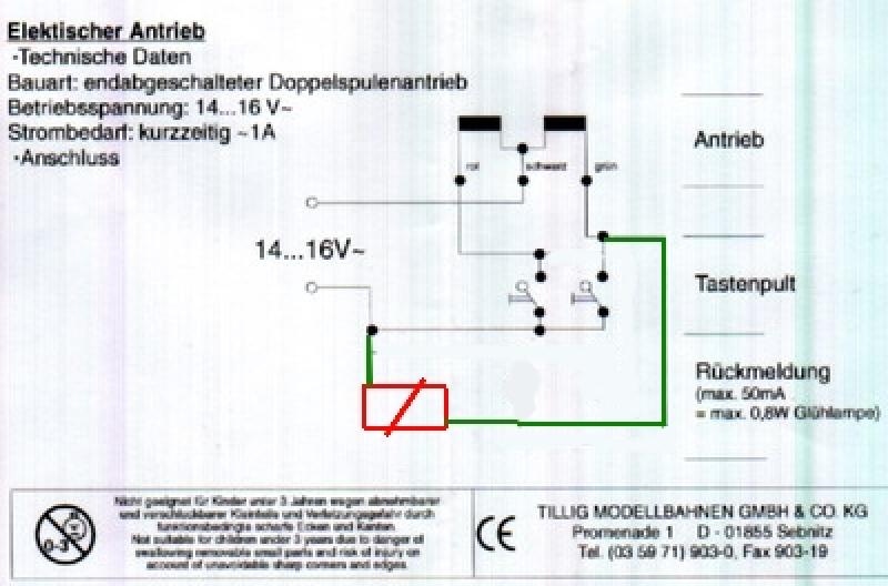

08 March 2008, 18:37:54 »
Wim bedankt,
je schema is helder, heb deze ook even verwerkt in het Tillig schema.
Heb ik het goed dat bij gebruik van 16 volt voor de voeding ik een relais nodig heb met een weerstand van minimaal 320 ohm?
Dus bv dit relais van
Conrad
Echter is dit relais voor 12V ik kan geen relais vinden voor 16V. Kan ik dit relais gebruiken of kan ik beter na een 24 V relais?
