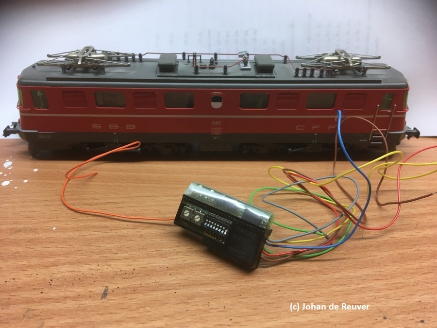

Beste forumers
Ik had een advertentie geplaatst gevraagd Marklin 60902 decoder
zie hier
Jan-Peter reageerde en van hem heb ik de gevraagde decoder ontvangen, waarvoor heel veel dank
Ik heb beloofd op het forum een klein verslag te maken , bij deze
Betreft de Marklin Ae 6/6 11417 die van oorsprong origineel een 6090 aan boord had.
Die 6090 had is opgewaardeerd naar 6090X door de hoofdchip te vervangen waardoor de decoder 27 rijstappen en richtingbit kreeg.
Na jaren van dienst begaf de decoder het plotseling.
Voor de lok ligt de decoder gekregen van Jan-Peter
Geopende lok met defecte decoder.
De opgewaardeerde en nu defecte decoder.
De chip is vervangen door een chip afkomstig van de laatste generatie delta decoders. Deze chips waren voorzien van de laatste stand van zaken MM2 27 rijstappen en richting bit. Draadbrug die op de foto te zien is was noodzakelijk.
Als je de chip plaatst op een oude 6090 MM1 decoder wordt de decoder opgewaardeerd tot MM2.
Deze decoder heeft toch zeker 6 jaar gewerkt en plotseling hield hij er mee op.
Ik heb nog twee opgewaardeerde decoder in bedrijf en die werken nog prima.
Decoders gewisseld en de lok rijdt weer.
De SBB Ae 6/6 11417 was actief in dienst in de Euro City Vauban toen de decoder het begaf. De Ae 6/6 werd (tijdelijk) vervangen door een roco Re 6/6.
De Ae 6/6 is weer gerepareerd en staat klaar om de EC Vauban weer over te nemen.
De Re 6/6 is af gerangeerd en de SBB Ae 6/6 11417 staat weer voor de EC Vauban voor het voortzetten van de dienst.
Jan-Peter heel erg veel dank voor de decoders
De tweede gaat op reserve voor als er nog een decoder uit valt.
Groeten van een blije Johan
