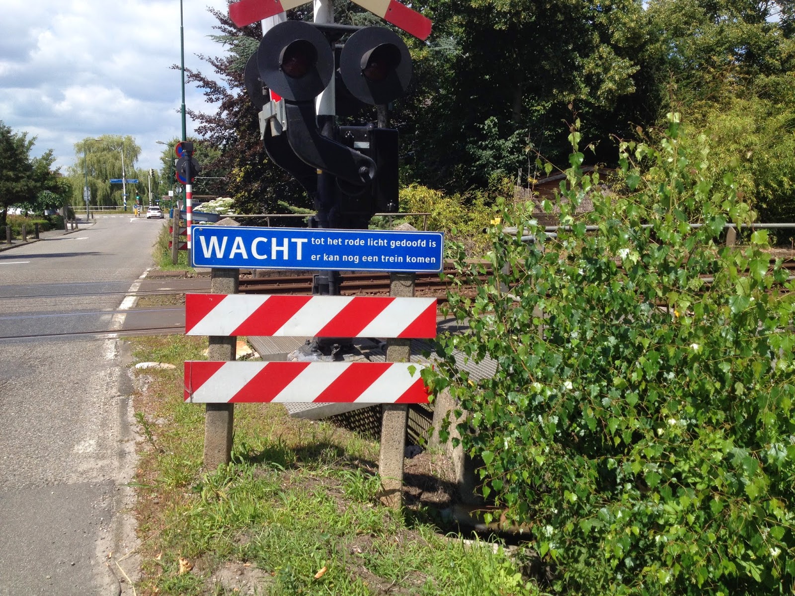

Ik wil deze dingen zelf gaan fabrieken, want die van artitec zijn me weer veels te duur.
En ik dacht voordat ik er op uit ga om zo'n ding op te meten, laat ik eens rondvragen
Heeft iemand maten van deze bordjes en van een enkel spoors andreas kruis?
Ik zie op dit draadje dat tenminste een iemand ze een keer zelf gefabriekt heb.
https://forum.beneluxspoor.net/index.php?topic=87815.msg3222008644#msg3222008644

Klopt. Ik heb de maten ook maar maar van internet en de boekjes
Volgens mij uit dit boekje
Spoorweg modelbouw 12: De Nederlandse modelspoorweg
Groet Ronald.

De maten van het blauwe bord zijn 1,20 x 0.20 m. Net gemeten op mijn eigen (verbogen en daardoor afgekeurde) exemplaar. De borden met rood/witte strepen lijken iets groter, maar in 1 op 87 zie je niet zoveel verschil met het blauwe bord.
Groeten, Carlo

Bij RailPro in de shop staan ze
Plank Schrikhek
lengte 1200,00 mm, breedte 200,00 mm en hoogte 25,00 mm. Zelfde maten voor de
