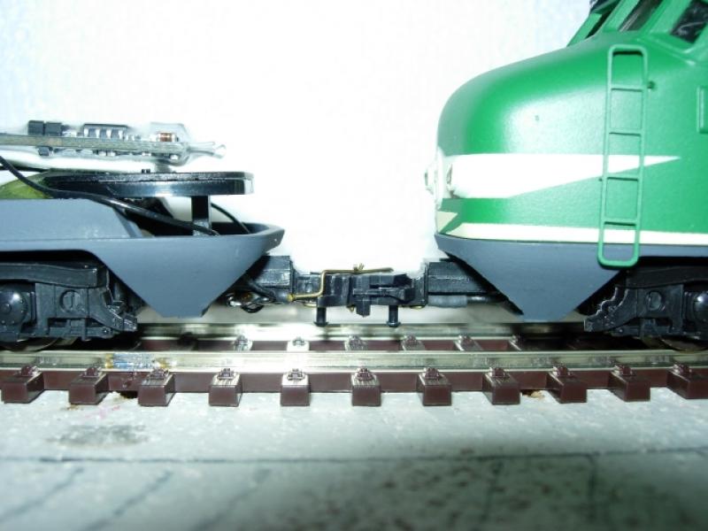

Wet iemand hoe groot de afstand tussen de neuzen van twee gekoppelde Hondekoppen ongeveer is/was?

Hè getver, wat staat dat dicht op elkaar.
Morgen even schachten choppen.

Welke koppeling gebruik je? Ziet er goed uit.

Fleischmann profi 6515. Waarschijnlijk de Viessman variant die stroomvoerend is.

Als ik de foto's op de site van via de link van Floris bekijk staan de koppen behoorlijk dicht tegen elkaar aan.
Op de foto van Henk kan ik dit niet goed beoordelen omdat één kap ontbreekt.
Heb ook foto's gezien met de koppeling van Philotrain. Er zit dan toch behoorlijk wat ruimte tussen de stellen.
Zou er een soort van kortkoppelings systeem nodig zijn om het 'echt' te krijgen en bestaat dit?

Met geodriehoek, schuifmaat, electronenmicroscoop, rekenmachine en vooral het timmermansoog kom ik tot de conclusie dat de afstand tussen de neuzen in H0 ongeveer 11 milimeter moet zijn. Bij mijn authentiek door Frank verbouwde Lima/Mastica cultstellen is dat vooralsnog 18 mm. Er zitten symoba's onder met een nem-schacht. Koppelingen er weer uit, beide schachten ongeveer 3,5 mm inkorten en koppelingen erin lijmen. Geen punt, ik wou alleen dat ik het eerder had nagemeten. :-|
ps Is inderdaad de door Tams/Viessmann verbouwde Fleischmann profi. Ziet er het minst lelijk uit van alle stroomvoerende koppelingen en het gaat er toch alleen maar om dat de stroomafname van beide motorbakken wordt doorverbonden.
