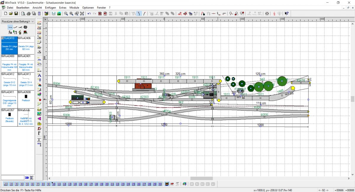

Hallo Allemaal,
Sinds deze week heb ik mijn Wintrack van versie 14 geüpdatet naar WinTrack versie 15.
Nu wil ik een Gleiswendel (spiraal) tekenen, maar ik doe ergens iets verkeerd. De knop invoegen komt niet actief.
Ik heb het Duitse handboek al 4x doorgelezen maar ik zie het niet.
Weet iemand hier wat ik verkeerd doe?
Het venster
Aan de hoofdbaan Rechts moet de spiraal komen.
Groetjes Ruben

Kijk eens naar de onderste gegevens: daling -0,2 % en 11mm daling per omwenteling. Lijkt me niet de bedoeling. En wat is de starthoogte en eindhoogte ?

Dank voor je snelle reactie, Dat was inderdaad het probleem.
