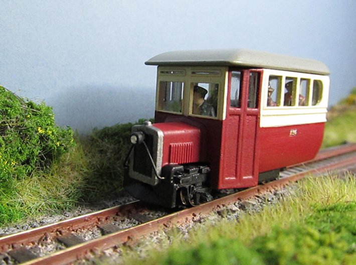

Ik heb een klein railbusje gebouwd en daar een KATO 11-103 als chassis voor gebruikt. De decoder die ik heb gebruikt is een Uhlenbrock 73405.
Als het railbusje op een testbaantje wordt gezet en linksom rijdt gaat het vooruit rijden erg schokkerig. Achteruit rijden is probleemloos.
Als ik de railbus rechtsom laat rijden gaat het vooruit rijden probleemloos en het achteruit rijden met dezelfde schokbeweging als linksom vooruit. Er is wel verlichting aangebracht maar deze wordt niet gevoed via de decoder maar is rechtstreeks aangesloten op de stroomafnemers.
Is dit euvel op te lossen.

Het probleem is opgelost. Het euvel lag niet aan de decoder maar aan de vermaledijde nieuwe KATO 11-109. Ik heb nogal wat moeten modificeren om deze in het lokje te krijgen en daar is iets mis gegaan.
Het KATO chassis 11-109 van KATO heeft een borstelloze aandrijving en heeft geweldige rijeigenschappen. Alleen als je een (sound)decoder wil inbouwen daar heeft KATO geen rekening mee gehouden.
Dit is het bewuste lokje. Een 3D geprinte van Shapeway.
