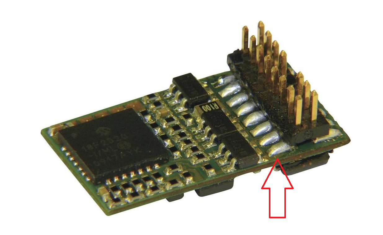

Ik wil een SD digitale koppeling inbouwen in een PIKO TT BR 290 Diesel DB IV met een Zimo MX630P16 decoder.[/size]
Misschien een stomme vraag maar waar kan ik de soldeer pads voor de F01 en F02 uitgangen vinden?
Hiervoor heb een zelfde koppeling ingebouwd in een loc met een Zimo617N decoder. Daar zaten de soldeer pads op de decoder.
De Zimo handleiding geeft mij geen antwoord.
Kan het zijn dat ik de bedrading van de koppelingen ergens op een printplaatje van de loc moet verbinden i.p.v. op de Plux16 decoder?
Ton
Toch wel  :angel:
Denk dat je op de print van de loc even moet kijken of er ergens een soldeerpunt beschikbaar is vanaf de pennetjes.
Gr.
Eric
008200
  • Berichten: 925
Re: Functieuitgangen Zimo MX630P16 decoder
« Reactie #2 Gepost op: 20 July 2020, 20:53:54 »
http://www.zimo.at/web2010/documents/MX-KleineDecoder.pdf
Onderaan rechts van de decoder.
François (zelfde gedachte!!  ;D  )

Als ik het goed begrijp moeten de soldeer pads op de printplaat van de loc zitten?
Zal morgen verder zoeken en de printbaan vanaf de connector volgen.
Ton

Ligt er maar aan of Piko het nuttig vond om die uitgangen naar buiten uit te voeren op de locprint.
Anders zal je aan de connector moeten solderen op de locprint. Zou niet aan de decoder solderen anders kan je die niet meer verwijderen.

Het is blijkbaar niet standaard dan om de aux uitgangen op de locprint op te nemen.
Ik ga de vraag ook eens aan Piko stellen.

Ton,
Je kunt aan de decoder 2 draadjes solderen, dat is niet ongebruikelijk maar vraagt een vaste hand:
Gr, Ben.

Krijg zojuist antwoord van SD Modell:
Plus + Kabel an P8 oder P32.
Minus - Kabel an P20 +P21. Aux 3 und Aux4. Diese finden sie an der Unterseite der Platine mit Schnittstelle.

Ja dat staat ook in de getoonde plaatjes uit de handleiding van Zimo. ;D
