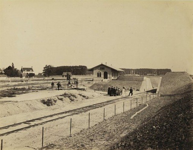

Het origineel:

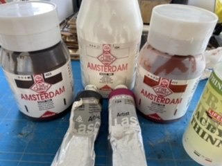

Nu de vier gevels gereed zijn, kan met het schilderen worden begonnen.
Als experiment begin ik met verschillende kleuren om de voegen wat te vervuilen.
De gebruikte verf komt nog uit m’n kunstacademietijd zo’n twintig jaar geleden. Ongeloofelijk dat zelfs een bodempje verf nog bruikbaar is.
