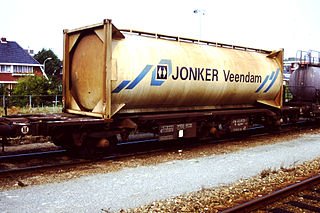

Spoorgenoten,
Vroeger wonende aan de spoorlijn Groningen-Delfzijl zal ik de zeldzame maar bekende 3-assige wagens van Jonker voorbij komen achter een 2200/2400/6400. Op wiki staat deze als Lagimms, in het boek van Nahon als Lagjmms beschreven. Hier zijn volgens het boek slechts 12 van gemaakt.

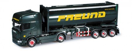

Dit zou toch met een soort van combi Umbauwagen 3gy dan wel een Marklin of Lima containerwagen te produceren moeten zijn. Dan in combinatie met een Herpa 30' drukketel
Bron
http://www.ho-modelautoclub.nl/herpa-nieuws-voor-maartapril-2014/

Kun je niet iets met een Roco 46110 (of 1 van de varianten?). Dan heb je direct de containervloer en de bewegende bufferbalken.
De wagens zijn ontstaan uit een containerwagen waarbij een 3e (onberemde) as is toegevoegd. Je zult de constructie dan wel zo moeten maken dat deze (a la Umbauwagen) speling heeft in de bogen.
Huis waar ik heb gewoond staat net niet op de foto, de wagens zijn me ook bekend kwamen van AKZO. Vond de blauwe container(s) mooier, al was het maar omdat mijn vader bij AKZO werkte.
