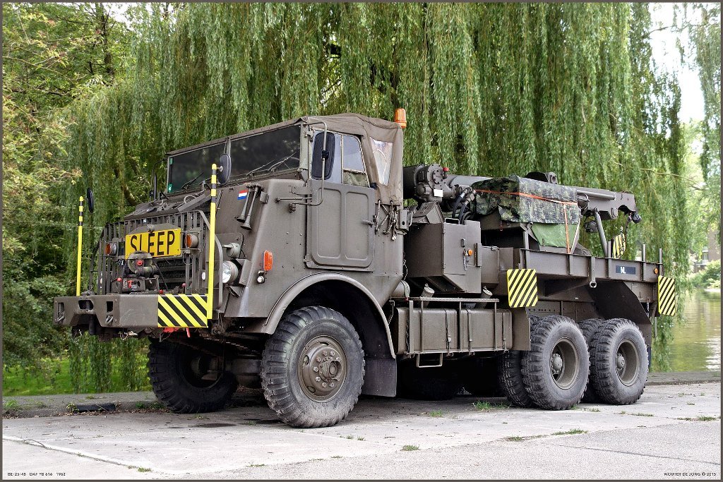

Vanaf 1961 bouwde DAF 240 stuks bergingsvoertuigen van het type YB-616 voor de Koninklijke landmacht. Het voertuig werd ingezet om defecte voertuigen te bergen maar ook voor de overslag van goederen met behulp van een 9 ton`s DAF/Austin-Western kraan. Voor dit zelfde doel zijn ook een onbekend aantal takels aan de luchtmacht geleverd.
De serie YB-616 bleek niet geschikt te zijn voor de berging van de DAF pantservoertuigen waardoor er vanaf 1967 een tweede serie aangepaste bergingsvoertuigen type DAF YB-626 bij de landmacht instroomde.
Uiterlijk zijn de YB-616 en de YB-626 direct van elkaar te onderscheiden.;.
De YB-616 staat op 11,00 X 20 banden met dubbellucht op de achterassen en weegt 15670 kg tegen de serie YB-626 die op 14,00 X 20 banden staat met enkellucht op de achterassen. De 626 is daardoor ook 150 mm hoger dan de 616.
De 626 is o.a voorzien van een verzwaard chassis wat het gewicht van 15670Kg op 17270 Kg bracht. Beide voertuigen zijn net als de DAF YA 616 uitgerust met een open cabine waarvan de voorruit neerklapbaar en de portieren uitneembaar zijn. Aan de voorzijde van het verlengde chassis is een Gar-Wood DSA-615 lier aangebracht . Aan de achterzijde van de wagen is eveneens een Gar-Wood lier type ESA-716 aangebracht. Achter de cabine is een kraanbak geplaatst met daarop de DAF/Austin-Western hydraulische takelinstallatie Voor het meevoeren van gas en zuurstof cilinders is tussen de cabine en de kraanbak een speciaal rek aangebracht. Vanaf begin jaren 90 is de serie YB-616,YB-626 vervangen door de serie DAF YBZ3300DKX bergingsvoertuigen.

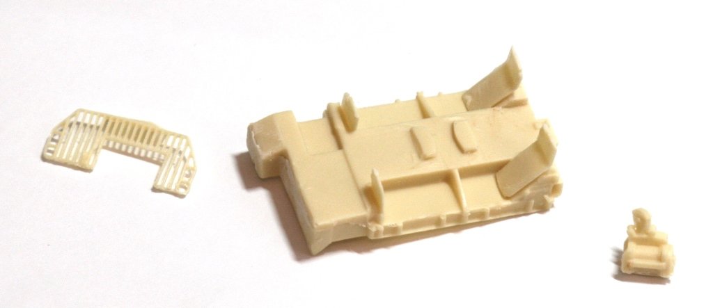

02 De inhoud van DM8708. Voor de goede orde zij hier vermeld dat alle onderdelen voor een groot deel ontvliest zijn. Aan alle onderdelen zitten nog dikke gietbomen vast. Veel van deze onderdelen zijn heel moeilijk te verwijderen (dit door de fragiliteit van het materiaal) en vraagt dan ook veel handigheid geduld.

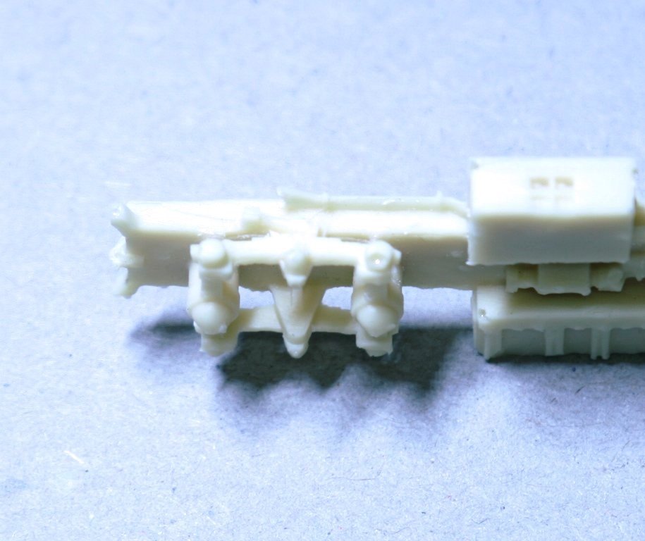

03 Het chassis, en met name bij de achtertrein, heeft nog al wat nabewerking nodig. Zo moet er bij de veerpakketten veel materiaal weggenomen worden en ook ontbreken de cardanassen naar voor en achter en ook de PTO verbinding naar de winches ontbreekt. Met een paar reserve delen is deze omissie zo verholpen.
04 Als het overtollige materiaal weg gesneden is, kan het veren pakket er zo uitzien. Al met al ziet die klomp giethars er nu een stuk beter uit.
