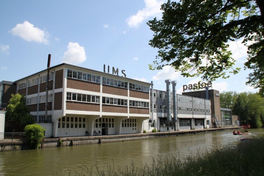

Ik ben benieuwd naar de gebouwen.

Qua bouwstijl zit ik aan combinaties van onderstaande te denken,
  • Berichten: 19523
