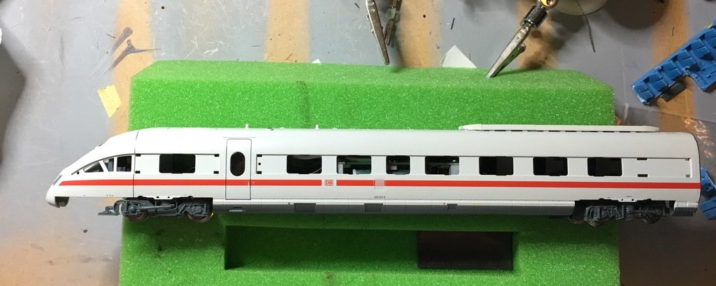

¡Hola!
Vandaag een begin aan de derde wagon gemaakt.
De benodigde stoelen uitzagen.
De stoelen die boven de draaistellen komen moeten iets minder hoog zijn.
Proefpassen
Het gangpad moet verdwijnen, anders past het niet in de breedte.
Even proefpassen met de originele tekening op de achtergrond.
En het interieur in de grondverf.
Met hartelijke groet.
Dave

Hola!
En de 3e bak is ook klaar.
Het interieur.
Binnenverlichting en de pupkes erin.
Wat detailfoto's
Nu moet ik alleen nog de motorwagen.
Dat wordt nog een uitdaging aangezien deze vol zit
Dave

Hola!
Vandaag weer wat aan de motorwagen gedaan.
De decoder en de speaker zijn naar voren verplaatst, hierdoor is er ruimte voor wat interieur gekomen.
Dit wordt hier wat lastiger omdat er een aandrijving enzo inzit.
Maar ik ben tevreden tot nu.
https://youtu.be/rRtnWMqlmCU
Even de vensters eruit geklikt, zodat ik goed kan zien waar wat zit.
Passen en meten.
Van styreen een bodemplaat voor het interieur gemaakt.
( verf is nog nat)
De eerste stappen voor t interieur.
Laatst bewerkt op: 06 September 2017, 13:31:03 door Dave.......
Dave

Hola!
Het interieur en de verlichting zit in de motorwagen.
De draden moeten nog weggewerkt worden, even proefpassen
Wat bijzonder is, is dat de ramen aan de ene kant donkerder zijn dan aan de andere kant
Dave

Hola
Zo de ICE-td is klaar.
De laatste onderdelen binnen gekregen, die ontbraken.
Het draaistel is nu compleet.
Ik kwam erachter dat er niet originele assen onder de wagons zaten, waardoor hij heel slecht liep.
Deze zijn nu ook vervangen voor de originele assen en nu rijdt ze als een TD haha.
Op naar een volgend ICE-ombouwproject
Dave
