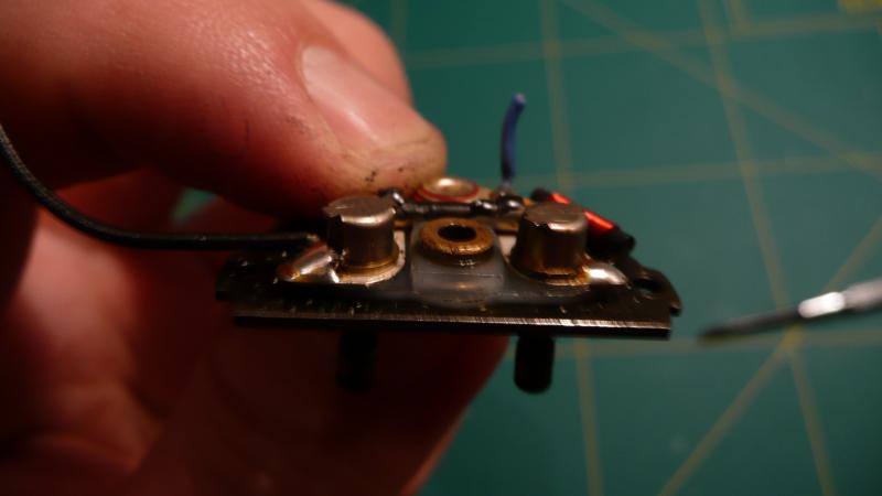

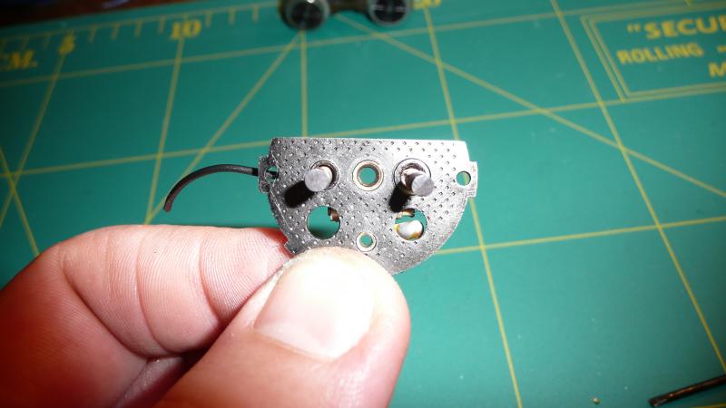

Hey hallo,
Ik ben bezig met het digitaliseren van mijn flm 4343.
Motorschild moet geisoleerd worden, dus ik haal em open, kom ik dit tegen
Nou ben ik nog geen kenner maar dit ziet er geisoleerd uit bij mij.
Wat jullie??
Alvast bedankt voor de info
Laatst bewerkt op: 11 February 2008, 20:30:29 door Reinier T.
Wim Donker
Berichten: 155
Re: Een vraag van een beginner
11 February 2008, 20:34:36 »
Volgens mij niet (op de onderste foto is de linker koolborstel niet geisoleerd).
Meet maar eens na met de multimeter.
Groet, Wim
Karst Drenth
Berichten: 10488
11 February 2008, 21:04:38 »
Zeker niet geisoleerd
Koolborstel bij het zwarte draadje, zoals Wim al aangaf.
Simpelste is een vervangingsschildje halen bij de plaatselijke.
Grtzz en suc6,
Karst
Louis Holleman
Berichten: 751
Osse historie
11 February 2008, 21:29:36 »
Of uitboren naar 4mm plus, in 2 componentenlijm terugplaatsen (dan zou ie geisoleerd moeten zijn), of als je nog zo'n motor hebt de rechter koolborstel daar uit halen en terugplaatsen in deze motor (opboren naar afhankelijk van wat de geisoleerde houderdiameter is, daarna lijmen). Maar je linker borsteltje ligt hier zoals al door anderen aangegeven gewoon aan massa en dat is niet de bedoeling.
Verduidelijking terugplaatsen: de linker houder zit in een plastic huls en is aan de plaat gestanst. Uitboren(vanaf de achterzijde), uit de huls trekken, daarna omgekeerd in de huls terugzetten waarbij het gat wat opgeboord moet worden. Uitlijnen en dan vastlijmen.
Laatst bewerkt op: 11 February 2008, 21:35:53 door Louis Holleman
Louis (gebruikt ongedocumenteerde features van Lenz decoders voor SFX)
Reinier T.
Berichten: 56
11 February 2008, 21:32:07 »
Nou ik haal denk ik een geisoleerd schildje. Ik ben bang dat ik mijn locje verpruts.
In ider geval bedankt voor de info.
