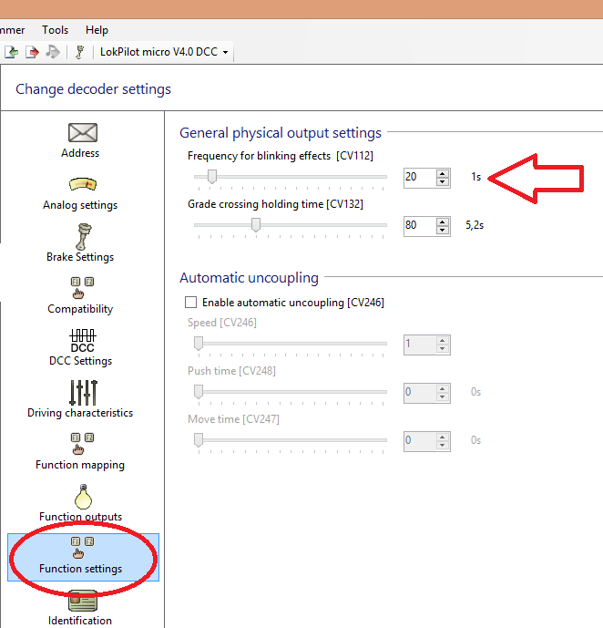

Hallo mede hobbyisten,
Ik loop tegen een probleem aan met een van mijn decoders,
Ik wil op aux  3 en aux  4 een led aansluiten welke door middel van de cv instellingen knipperen ( met de gewone 8 polige heb ik dit al eens eerder gedaan ) nu met de micro next 18 zie ik geen verschil als ik de schuifbare balk van de esu lokprogrammer aan pas in het knipperen.
In de video heb ik verschillende instellingen op aux 3 en 4  zowel op stand 1 als 9 geen verschil te zien
Iemand tips ?
Video op : https://youtu.be/5_dGRsq-S9Y
Het moet juist sneller knipperen
Mvg Arnaud

Sorry voor de desinformatie. Laatste tijd met zoveel decoders in de weer geweest dat ik van alles door elkaar gooi. Maar, bij mij werkt het wel. Staan bij mij alleen nog op f5 en f6. in programmer bij functions settings de frequency for blinking effects aangepast. En er is bij mij duidelijk verschil. Kan in je filmpje niet goed zien waar jij zit met de programmer, maar ziet er bij mij anders uit (versie 5.0.8 )
groet rob

Ik zat nog op 5.0.7, nu update gedaan geen resultaat nog...
Met flashlight zat ik op blad decoder dan functie output  de andere (foto )is op blad decoder functie mapping
Aux 3 en 4 staan op flashlight  on 1 off 1 (0.41s)
Heb jij m met de micro next 18 decoder ?
Gr Arnaud

  • Berichten: 7120
Re: ESU microdecoder 54686, flash light functie instellen met LokProgrammer
« Reactie #6 Gepost op: 14 September 2019, 18:46:58 »
Iemand tips ?
Sneller knipperen stel je in bij "Function settings":

Hoi Ben,
Dat bedoel ik inderdaad, plaatje zegt meer dan 100 woorden
Arnaud, plaatje wat Ben toont, daar heb ik aangepast. Met een next 18
Groet Rob

« Reactie #9 Gepost op: 15 September 2019, 10:41:53 »
Thx!
 ;D ;D
 dit was het inderdaad

Heel goed.
Je hebt gekozen voor "Flash" als knipperlicht, er is ook een "Rotary beacon" wat een zwaailicht imiteert. Als je die kiest kun je AUX3/4 ook "om en om" laten knipperen door een vinkje te zetten bij "Alternate Phase".
Gr, Ben.
