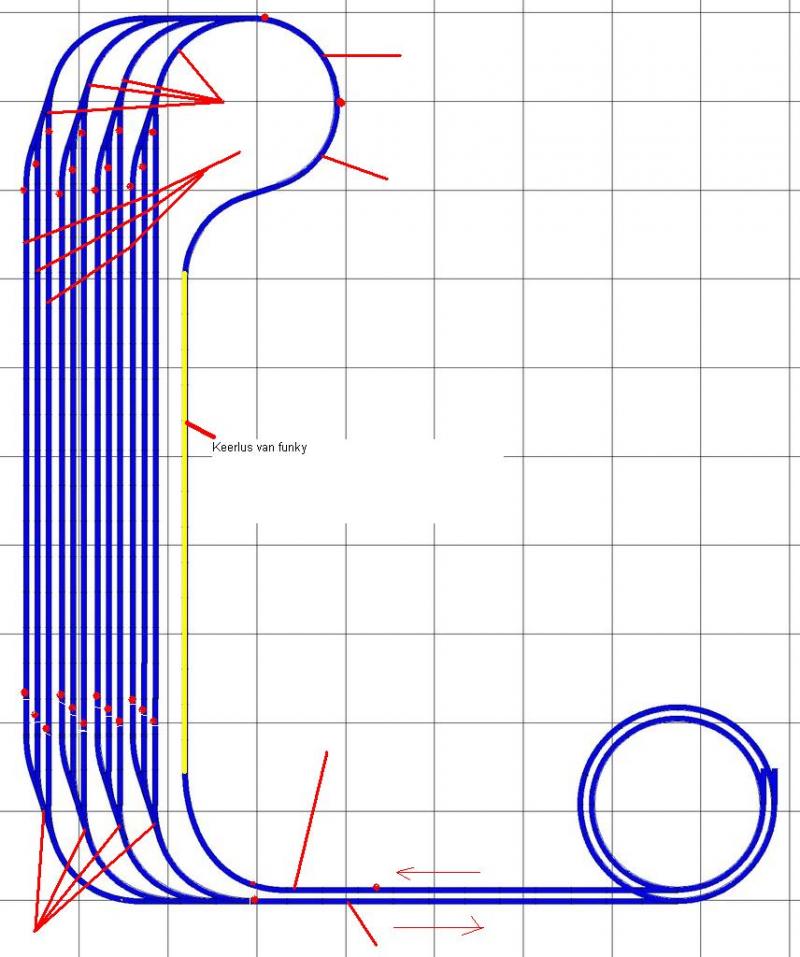

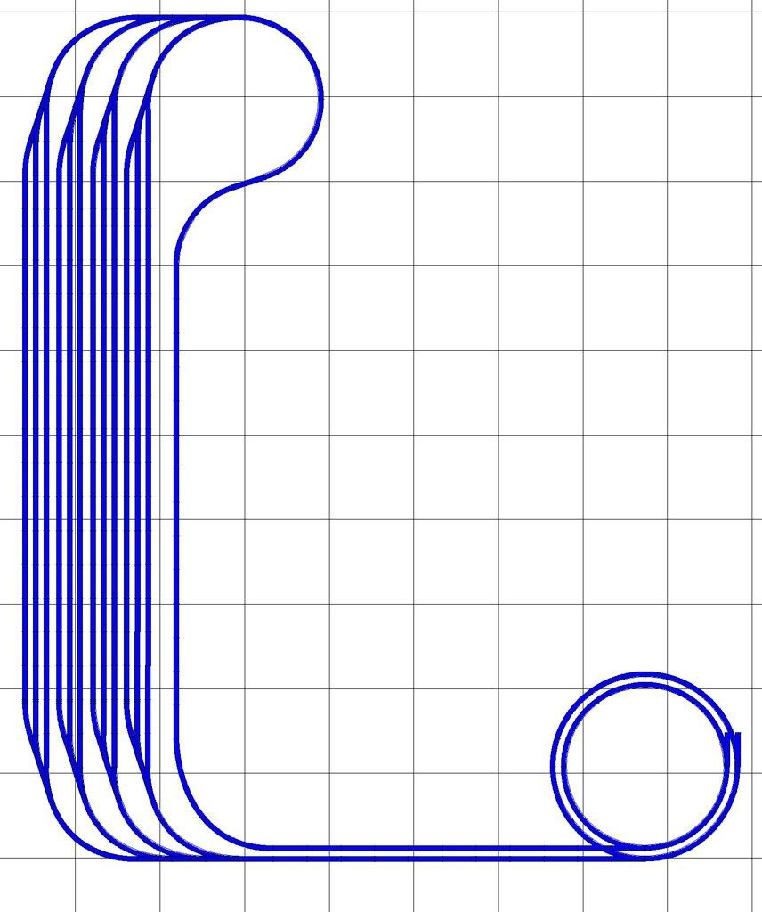

Even een update van mijn baan. Schaduw stations 12 sporen  a 3,10 meter (ruimte dat de treinen iets terug kunnen rijden)deze worden gestuurd door 2 luchtsluizen per schaduwstation.
Patrick,
In koploper staat iets over dynamische blokken en schaduwstations.
Als je daar gebruik van maakt dan heb je met je twee schaduwstations maar 4 melders nodig.
Station op 90 cm 1e schaduwstation 60 cm 2e schaduwstation op 30 cm.
Patrick
ReesCees

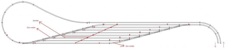

Re: Patrick - (Baanplan H0)
« Reactie #16 Gepost op: 31 January 2008, 11:57:48 »
Ja beter zo.
let op:
hier zijn alle secties in getekend.
Je ingaande wisselstraat is één sectie.
je opstelsporen zijn niet voor zien van terugmelding
je uitgaande wisselstraat is ook maar één sectie (40cm voor iedere wissel doorzagen).
het gele deel is de keerlusmodule.
de rest zijn de blokken met remsecties
zo heb je dus maar 2 melders voor een dynamisch schaduwstation nodig.
zo is het bij mij:
kees-jan
« Laatst bewerkt op: 31 January 2008, 12:08:36 door Kees-Jan. Reden: plaatje en text »
