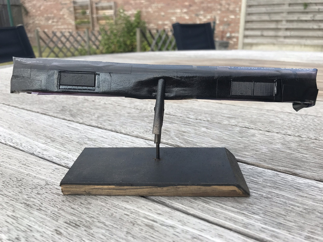

Vandaag heb ik bij de PB 12 Crossrail van Classix de roosters zwart gespoten zoals op het grote voorbeeld.
Zo komt hij uit de OVP.
De kap eraf en afplakken.
Spuiten.

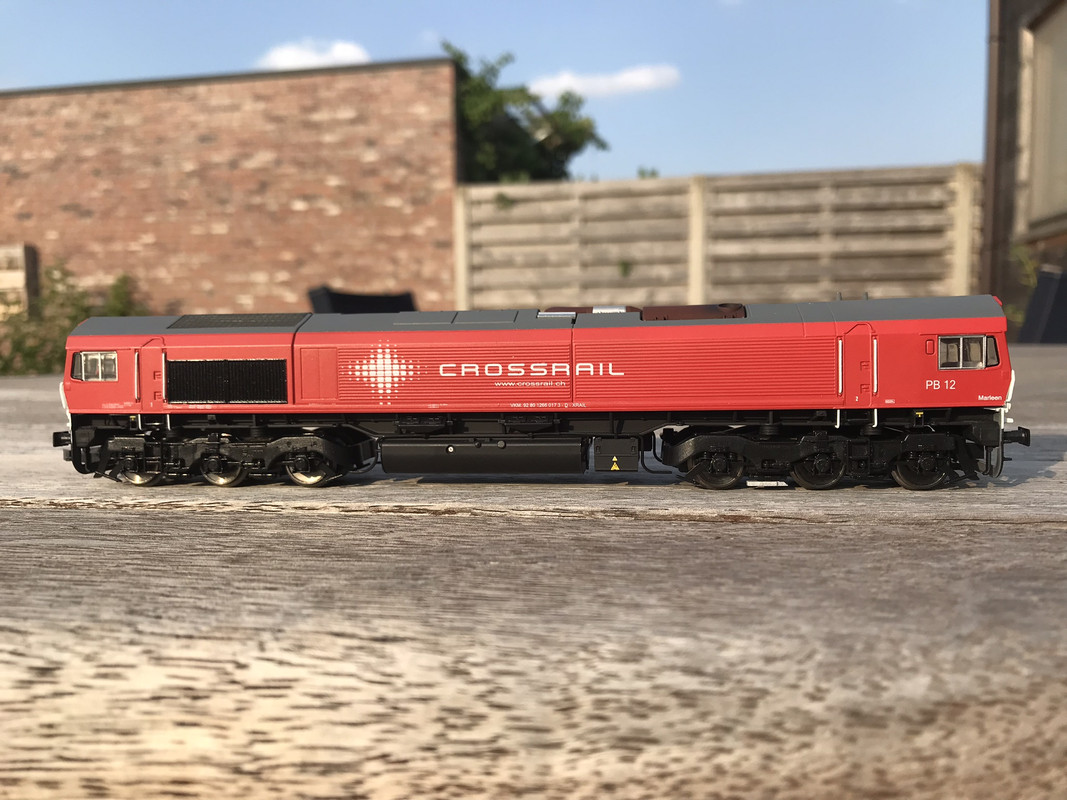

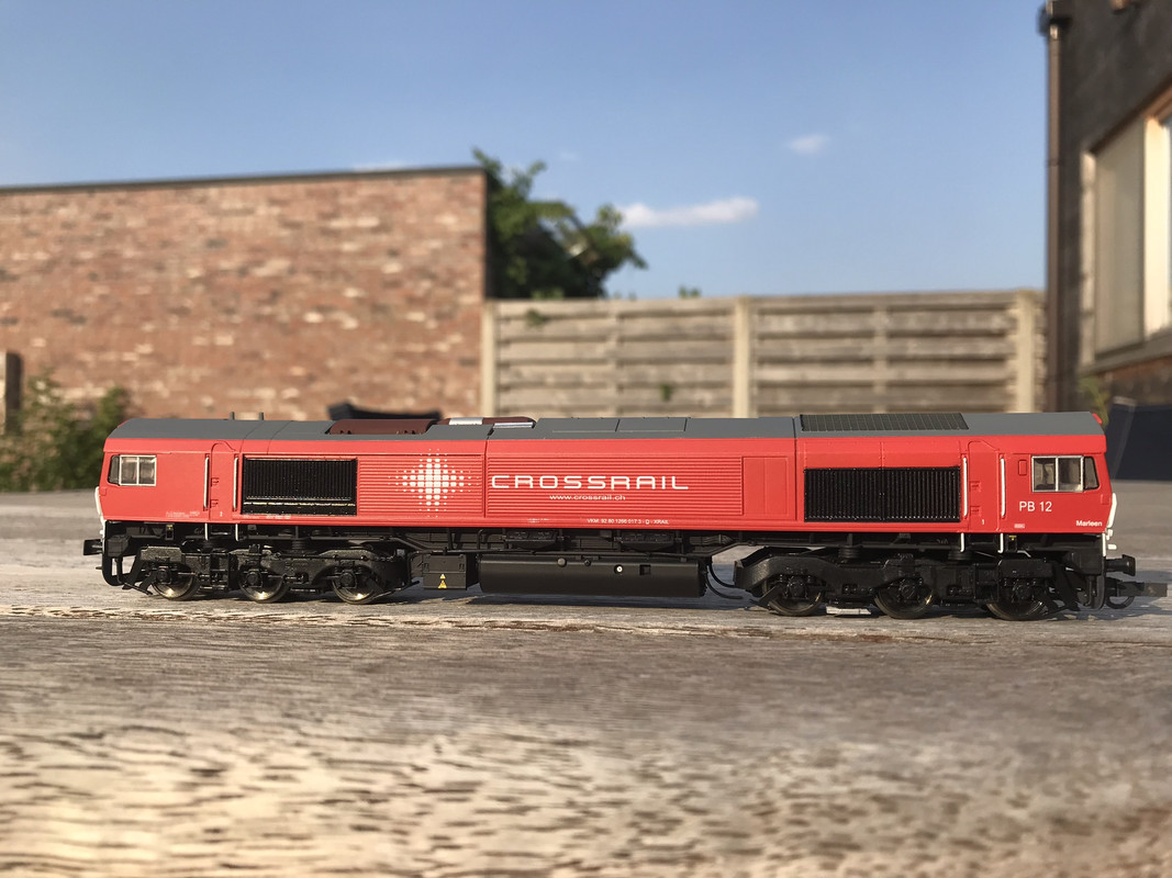

zo, dat is al beter.
Voila, klaar voor de strijd.

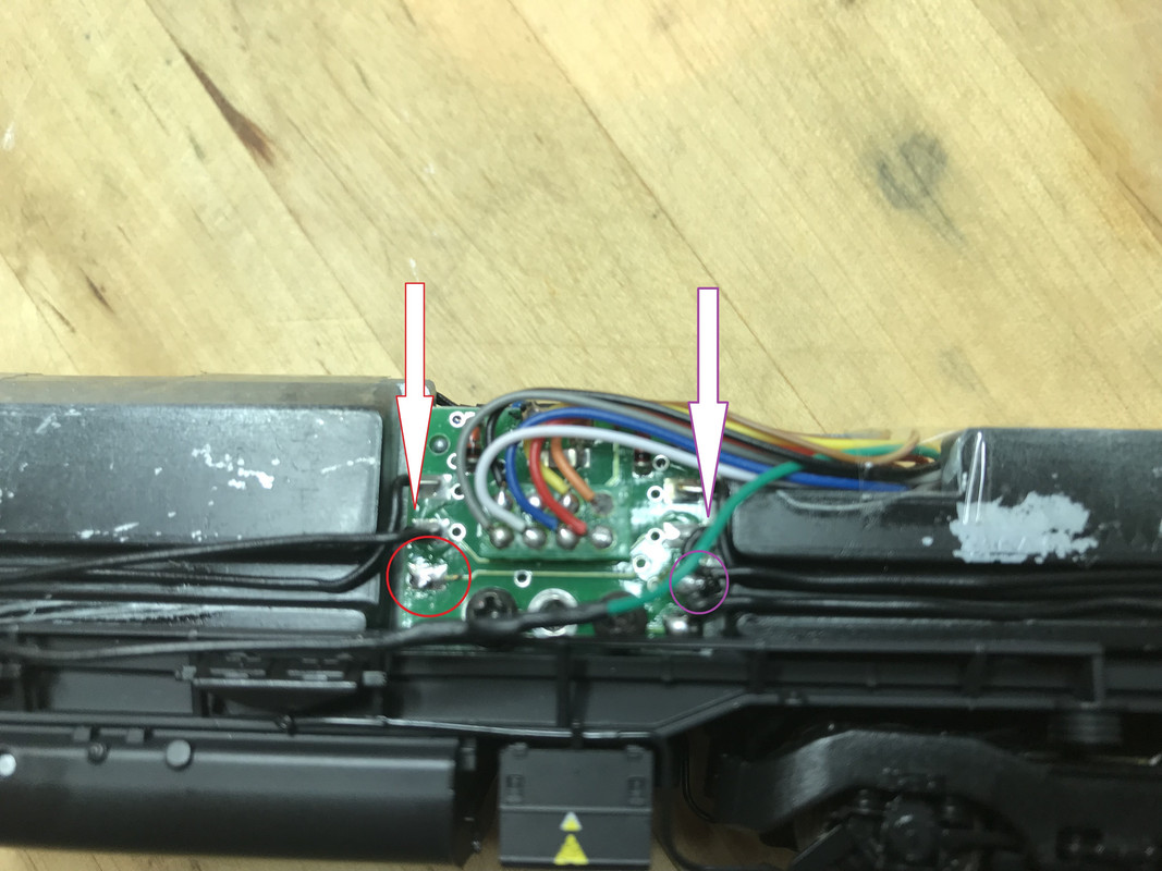

Vandaag de sluitlichten nog apart schakelbaar gemaakt via AUX 1 van de ESU Loksound V3 die origineel in de Mehano/Classix loc geplaatst is.
Omdat het een oude 8 MB decoder is zonder purperen AUX 2 uitgang, is de sluitverlichting maar langs 1 kant mogelijk.
Dus als de loc met lichten aan in de rijrichting rijdt waar de bestuurder vooraan zit, wordt via F8 de sluitverlichting in geschakeld, wanneer er geen sleep achter hangt.
Als de loc achteruit rijdt, branden de sluitlichten mee zoals standaard bij de meeste loco's.
In de rode cirkel op de foto wordt de zwarte draad los gesoldeerd, en daarna verbonden met de groene draad van de decoder, die losgemaakt werd van de de 8-pins plug.
Zo is AUX 1 rechtstreeks verbonden met de sluitlichten langs 1 kant van de loc.
Als je nu een decoder met extra paarse draad(AUX 2) hebt, dan kan je die gebruiken voor de sluitlichten van de andere kant van de loc.
De draad in de paarse cirkel soldeer je dan ook los, en die verbind je met de paarse draad op de decoder.
Dan heb je langs elke kant schakelbare sluitlichten.
Dit moet dan nog wel in de decoder geprogrammeerd worden op een functietoets. Ik gebruik daarvoor F7 + F8

12 July 2019, 15:50:34 »
zie opmerking ander forum
aangaande AUX 2 op loksound V3

Volgens mij zit er een V3.5 in. In dat geval staat hier enige uitleg over de plek waar de paarse draad op de decoder moet komen.
https://forum.beneluxspoor.net/index.php?topic=73301.msg3221734385#msg3221734385
Ik zou zelf overigens even kijken of het signaal niet op de soldeerpads voor de 21MTC stekker zijn uitgevoerd. Dat is een stuk makkelijker solderen.

nagemeten en 3de pin van links onderste rij geeft rechtstreekse verbinding.
Iets meer info aangaande de pinbelegging met opmerking dat AUX3 tem 6 logische uitgangen zijn en er dus een versterkertje nodig is (zoek aux3/4) :
AUX1 = 15
AUX2 = 14
AUX3 = 13
AUX4 = 4
AUX5 = 17
AUX6 = 3
PIN 16 = U+
Laatst bewerkt op: 13 July 2019, 12:36:12 door bellejt

Dat is interessant om te weten.
Bij deze loc heb ik de functie niet nodig, de sluitlichten langs één kant schakelen is voldoende, langs de voorkant zit er toch geen koppeling in, hij zal altijd langs dezelfde kant een sleep wagons koppelen.
Maar in de toekomst ga ik dit wel eens proberen bij een andere loc.
