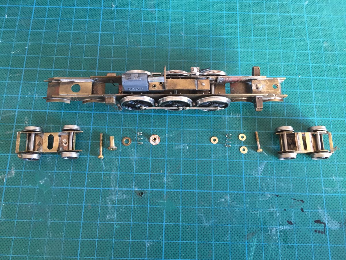

Afgelopen weekend was ik weer eens druk met de 6000. Eén van de grote problemen van het onderstel heb ik afgelopen weekend aangepakt. De twee bogies van de loc kwamen namelijk niet op de rails doordat de schroeven te kort zijn. Dit heb ik opgelost door nieuwe schroeven te maken met messing M2 boutjes, moertjes en ringetjes.
Daar kwam een tweede uitdaging bij, namelijk dat er twee verschillende situaties zijn. De achterste bogie wordt namelijk vastgemaakt aan het frame en 'that's it'. De voorste bogie echter, heeft een systeem waarbij de schroef tevens het frame moet vasthouden aan de kap. Ik heb overwogen dit aan te passen, alleen heb ik dat uiteindelijk niet gedaan. Deze bevestiging hoort nou eenmaal bij de bouw van deze loc en dat wil ik zo houden. Een ander probleem was dat de wielen in de voorste bogie niet vrij konden draaien.
De opstelling, met de bevestigingen ernaast.
Tussendoor eerst nog een ander probleem: bij de bodemplaat van de voorste bogie ontbrak een schroef en de bodemplaat kon niet helemaal vastgeschroefd worden omdat de wielassen daardoor geklemd werden in het frame. Dit heb ik opgelost door de ruimte op te vullen met messing ringen en aan de andere zijde m2 moertjes vast te solderen. Van onderuit kan de bodemplaat nu vastgezet worden met twee kleine m2 boutjes en kunnen de wielen vrij draaien.
De bevestiging van de voorste bogie heb ik als volgt gemaakt van rechts naar links: een m2 bout is op maat gemaakt. Daarover valt een busje die precies op maat is gemaakt. Aan de ene kant zit een ring vast gesoldeerd, aan de andere kant is deze vrij. Over deze bus schuift nog een andere ring. Tussen deze ringen komt het frame van de bogie. Tegen de ring komt een veer en deze wordt opgesloten door een moertje met daaraan vast een andere ring. Als dit eenmaal in elkaar geschoven en gedraaid is, ziet dat er als volgt uit:
Als ik dit vastschroef aan de kap, dan klemt de ring het frame tegen de kap aan, zoals Philotrain het ooit bedacht heeft. De op maat gemaakte onderdelen zorgen er samen voor dat er een perfecte hoogte voor de schroef ontstaat en de bogie niet langer boven het spoor zal zweven.
De andere bogie is minder spannend. Deze had geen klemmende wielassen en deze wordt alleen aan het frame geschroefd. Ook hier was de originele schroef te kort.
Over een m2 boutje schuiven twee ringen waartussen het frame van het bogie zal zitten. Daarop komt een veer en aan het uiteinde van deze veer komt een nieuw ringetje. Dit wordt dan aan het frame geschroefd en klaar is kees. De schroef is precies op maat gemaakt waardoor de bogie niet langer zal zweven, maar netjes op het spoor staat. Ik heb een gedeelte van de bout afgevlakt door het schroefdraad vol te laten lopen met tin. Hierdoor kan de bogie soepeltjes over de bout glijden. Met de ervaring van de voorste bogie had ik achteraf ook hier misschien een busje toegepast. Maar het zit goed zo. Op het frame heb ik een moertje gesoldeerd en de bovenzijde dichtgezet met een messing plaatje. Hierdoor kan ik de bout niet verder draaien dan 1 punt. Zo voorkom ik dat de zaak verkeerd afgesteld kan worden.
