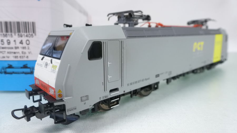

Hallo lezers ,
Wie heeft toevallig deze lok ook en kan mij misschien verder helpen ?
Volgens de handleiding moet ik 1 schroef onder de lok losmaken om vervolgens de zijkanten naar buiten te duwen om bij een decoder in te kunnen bouwen.
Ik heb de schroef los en geprobeerd om de kap los te krijgen maar dat lukt voor geen mogelijkheid , vergeet ik iets / zie ik iets over het hoofd ?
Er totaal geen beweging in zodat in ieder geval iets los komt.
Mvg , Gert

Ja dat komt me bekend voor... heb ik ook bij Piko locs gehad. Dan zit er aan de binnenkant wat verf tussen waarschijnlijk, en die werkt dus als lijm.
Is wel los te krijgen hoor, kost alleen wat moeite. Als je kunt ontdekken waar het precies vast zit, dun mesje of iets anders ertussen zien te krijgen. Zodra er wat speling komt laat de verf wel los.
Succes!
Eddy

Okay , alle loks van Piko die ik heb gaan altijd zo los .. lijkt alsof deze aan beide kanten bij de cabine vast zitten.
Ik zal eens kijken en proberen... bedankt alvast.

Weet niet hoe dat nu is bij Piko, maar bij de vroege "hobby" modellen moeten de buffers er uitgehaald geworden voordat de kap er af kan (maar dat was dan weer zonder schroef geloof ik)

gebruik tandenstokers ter hoogte van de wielstellen om de kap wat naar buiten te brengen.
