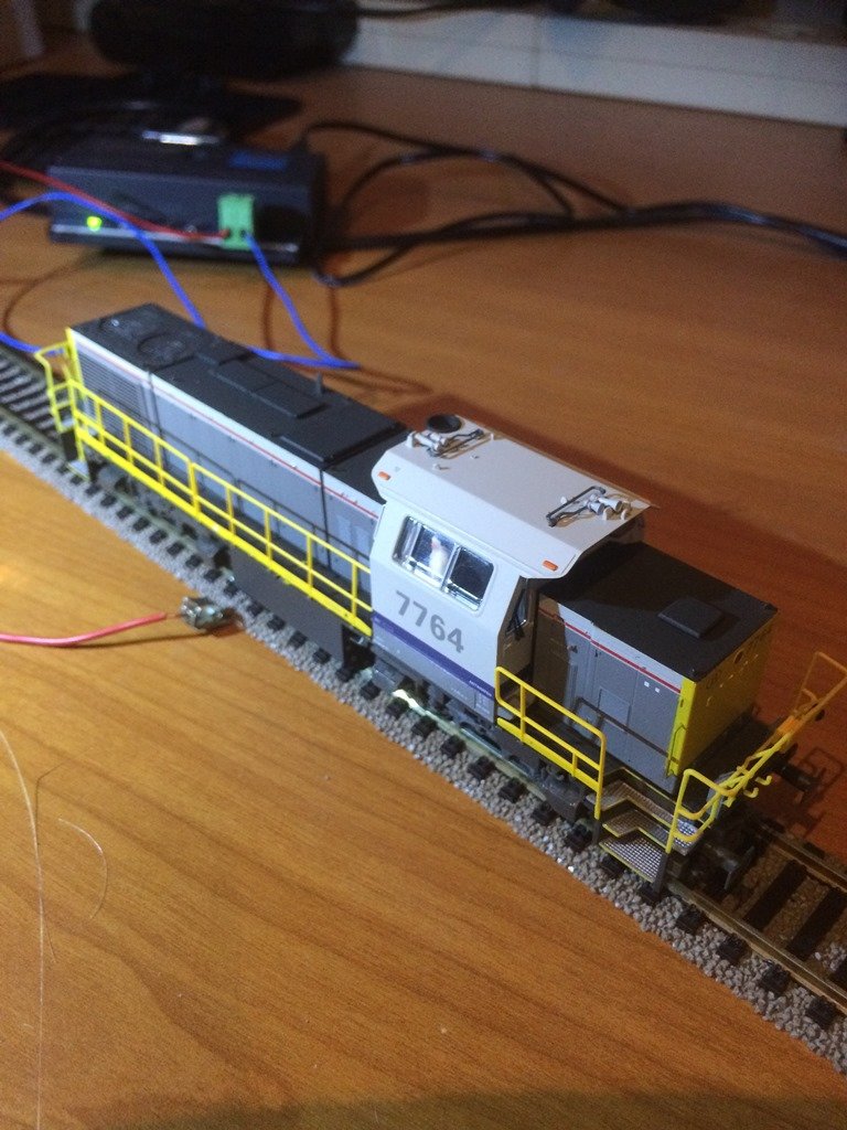

Ik heb recent een Lokprogrammer gekocht, maar als ik een oudere lok met Loksound2 wil programmeren, dan staat die niet in de lijst van ondersteunde decoders.
Kan ik oudere decoders ook nog programmeren met Lokprogrammer ?

Gebruik je LokProgrammer Software V2.7.9?
Ronaldk
Berichten: 8868
Re: Loksound2 en Lokprogrammer
25 January 2019, 21:06:45 »
Wat Ingenium / Ewout aangeeft: Installeer Lokprogrammer 2.7.9 software voor de oudere decoders. Die software ondersteund alle decoders tot versie 3.00. De oude software draait naast de nieuwste versie.

tnx, nu herkent hij hem wel !
Ik zie maar 4 functies in deze loksound2 voor de 77 serie, dat klopt ?
licht, motor en 2x claxon

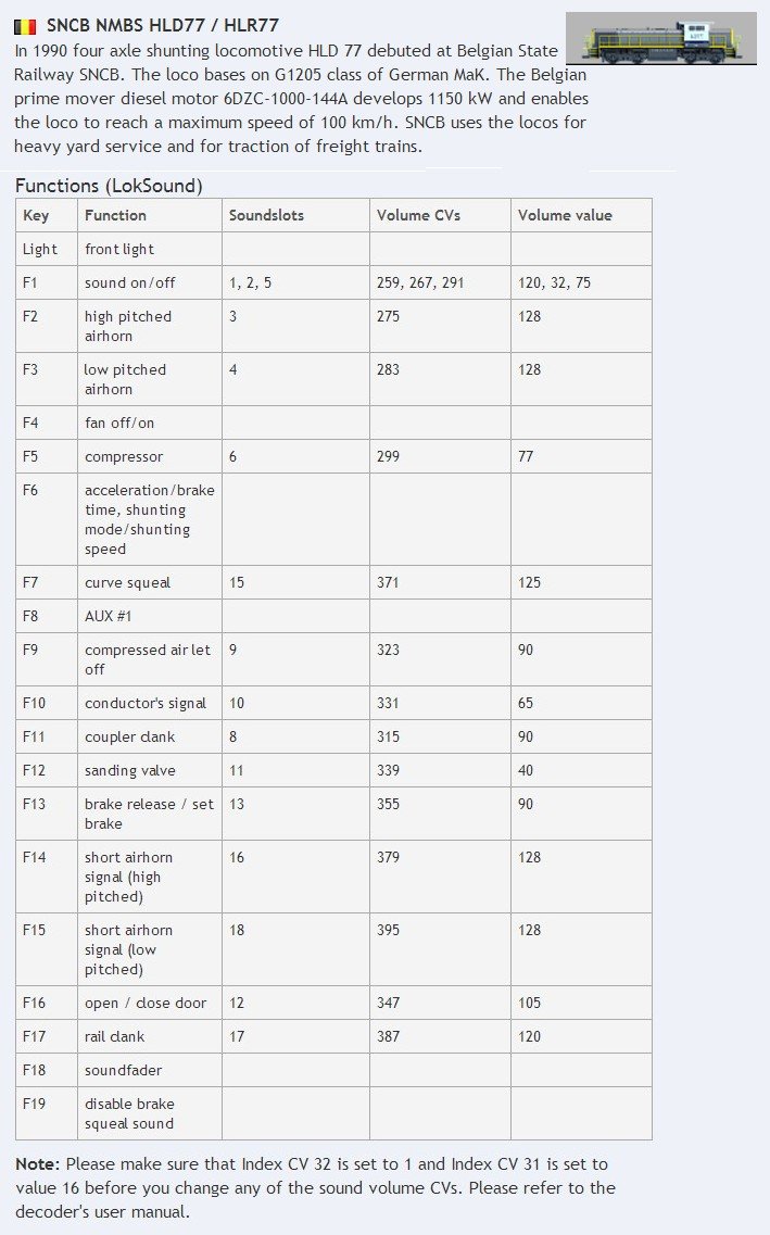

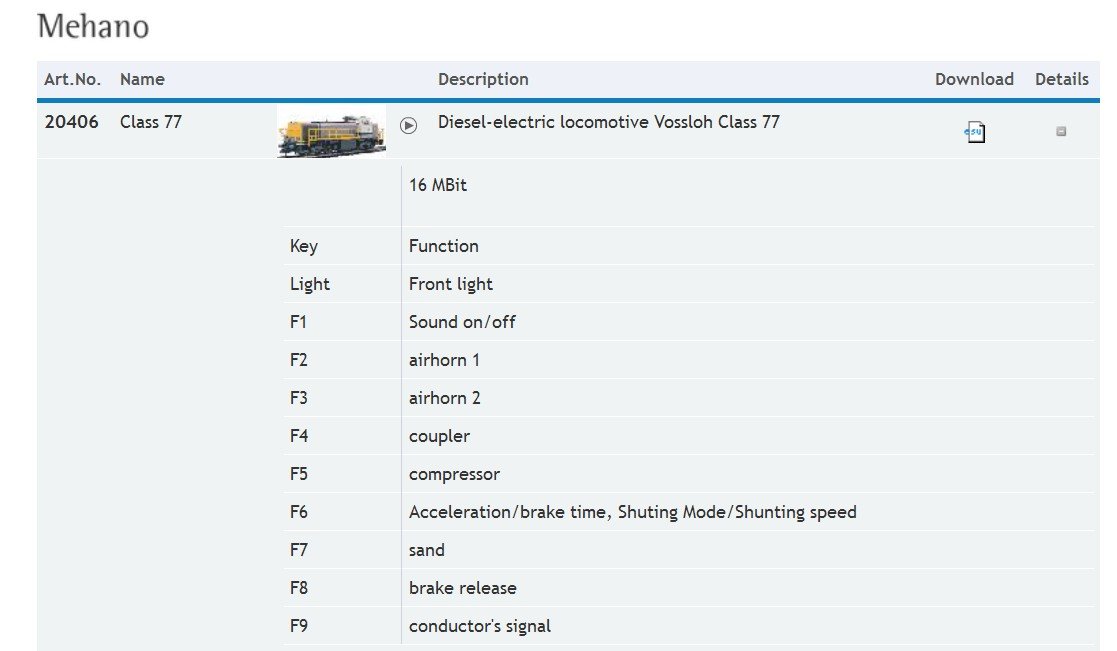

Klopt Rudy !
De sound is ook beschikbaar voor de Loksound V3, hier heb je 9 functies, en voor de Loksound V4 heb je zelfs 19 functies.
Dus als je wil upgraden, dan ken je de mogelijkheden.
Hieronder een filmpje met de 2 verschillende decoders waar ik enkele geluiden laat horen ter vergelijking.
https://www.flickr.com/photos/137666164@N03/26845194064/in/album-72157662514969163/
Hier enkele plaatjes met de info.
