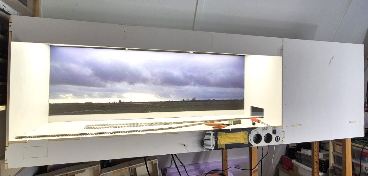

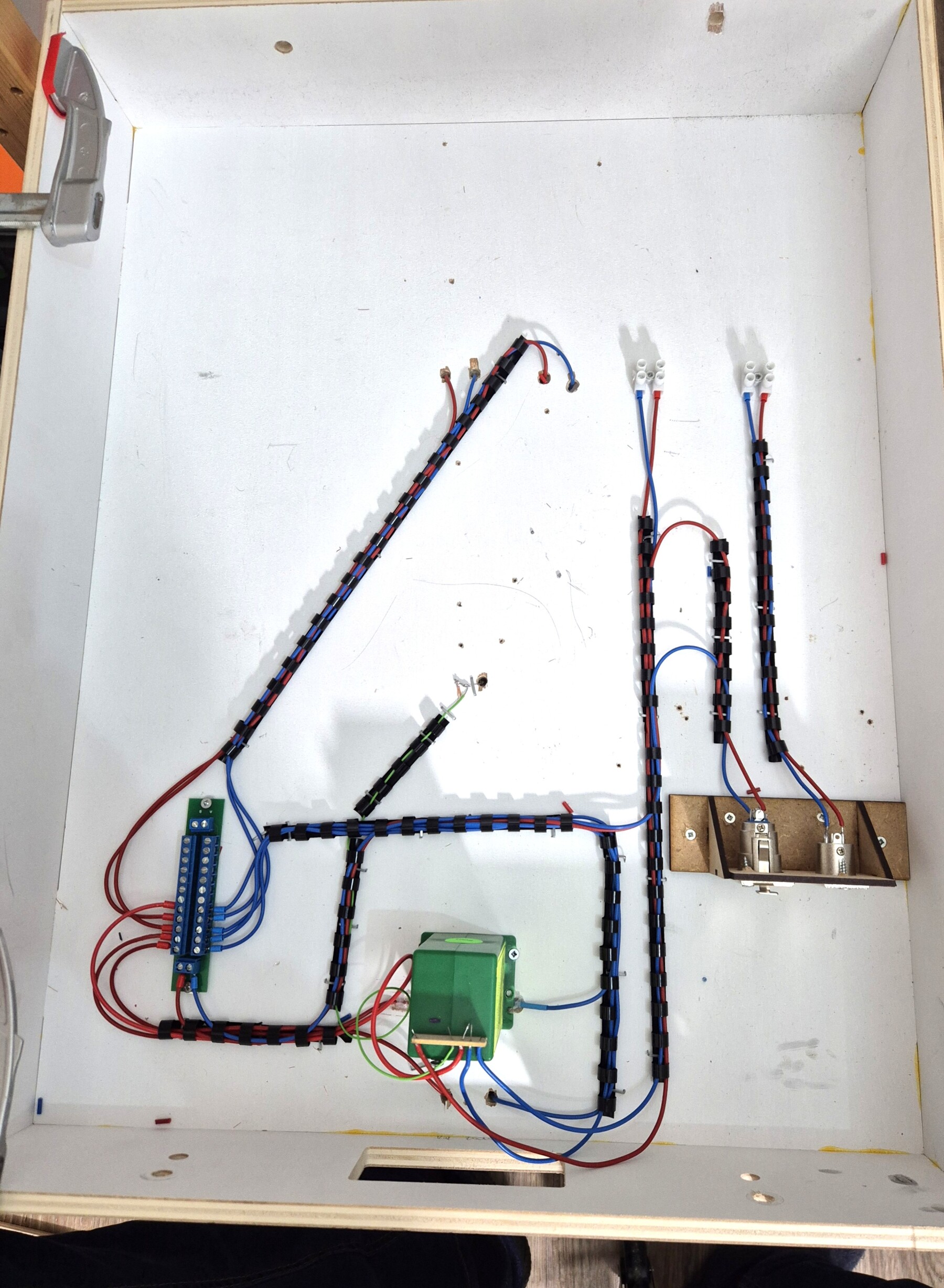

Hallo allemaal,
Weer een stuk verder met de test programmeer spoor.
Plank in aktie, dan is automatisch de rijspanning verbroken van het hoofdspoor.
En ter indicatie een led dat de railsspaning oke is, geen kortsluiting, dan word de led rood.
Maar daarvoor moet er nog een relais ingebouwd worden, had ik niet meer liggen.
Plank in rust stand alles uit en lampjes uit van de stootblokken, anders brand je je benen er aan in de zomer.
En dit zijn de schakelaars aan de achterkant en de led, relais komt er nog bij binnenkort.
En nog een paar mooie sfeer foto's.
Groeten Einte

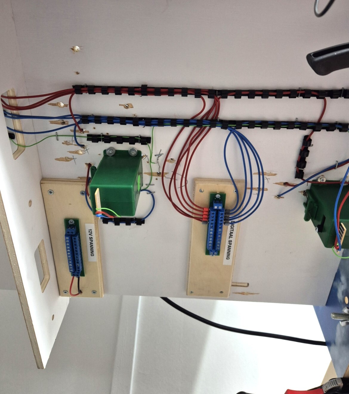

Hallo allemaal,
Volgens mij is er niet veel interesse voor het maken van een testspoor, ondertussen relais gevonden en vandaag afgemaakt.
Wat wel mooi is dat de berg klaar is, met verlichting in huis en lantaarns.
Alleen op z'n plek is de spanning nog niet aangesloten.
Volgens mij is het goed gelukt zo, volgend jaar weer verder!
Groeten Einte
